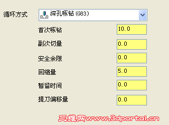

如图这是一个打孔程序  请各位老大们帮我解释下 为什么我X6编程回缩量设置的是5怎么后处理出来没有/ {6 l% a+ Q( W; W1 K; ^& Z

不是所有的机床都默认你这个回退量,如想实现必修修改后处理才可。
: ?) `- H; x; L2 L软件初始默认状态不支持你这个。

这个回退量很多都是在机床控制器里去设置参数的。

楼主可以修改下后处理或者是改一下机床控制修改为不用循环方式输出
