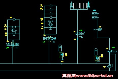

现在有点苦恼啊  查看的论文说
' v1 `  I, u  H4 K' q  B/ \( j. k 闭式马达 需要补油泵  补油系统
0 w1 ^5 w- D! O" c# c0 T7 i7 V6 V! K- x' }/ r+ _
我设计的是开式系统 需要补油系统吗
3 @  ]: K/ w7 g2 P8 N9 J1 d" j1 M% e* h4 n
6 ~% `; Q$ d1 p% p8 ]$ l6 H1 [
 楼主| 发表于 2013-9-29 14:37:32 | 显示全部楼层 来自: 中国天津
中间的 几个单向阀 还有一个溢流阀 ,查资料是缓冲作用、还有 补油作用% y% u( A7 I$ m4 ?! x% m' A7 `
我其实也没有看懂   可以从油箱直接补油吗

% |8 [4 m+ m: s可以的,当油缸或者马达出现吸空的时候,某腔为负压,油箱的油就会被压进负压的那腔

关键我这个马达吧 中位 是用H型 还是 0型 到现在我还没有整明白
发表于 2013-9-30 21:10:23 | 显示全部楼层 来自: 中国江苏南通
一般马达换向阀中位可以用H型 的

$ u* l' J* g* I+ Y) W. g* _1 ?不好意思 我发的图不全 用M 或者 o型的吧9 D7 y! M. b, R# l9 O
供油路后面还有别的 压力油路  不敢用H行的 9 z8 E$ H$ _7 M" Q2 M9 u

看你要不要中位锁定。马达中位自由还是锁住

开式不需补油,我用过开式和闭式,闭式通过添加辅助元件也可用为开式。如SAUER的KC系列。

" F3 O$ D4 h- v& C+ f& ]' R7 a中位需要制动 供油的油路还有别的 工况 7 H' R4 c$ P: A6 H8 U5 Q
设备需要紧凑点  感觉中位是不是 最好浮动啊

个人认为,开式回路系统没有必要特别增加补油泵来补油,靠其你的单向阀完全可以补油的;" `9 W% ?2 Q6 L& Y5 Z5 g* e) d
对于马达中位O型、Y型、H型都可以的 ,要看您的具体应用而定
