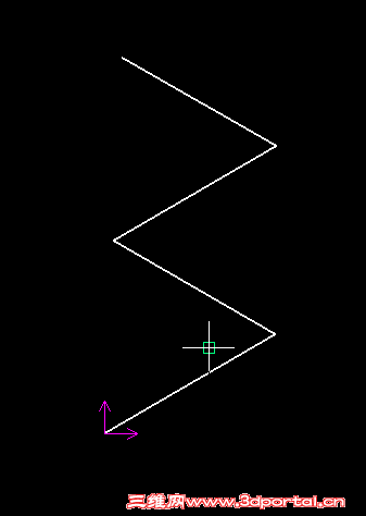

现有一个步进电机,如何通过轴的旋转运动,实现图中所示的运动轨迹。- O) ^+ M! z7 V/ M' G
即:水平运动的同时能够折返的向上运动(像正弦函数那样)?轴反转的时候就原路返回?

振幅是多大?负载是多大?什么东西承受负载?" j# m/ Q' [, j  w+ S5 S# b% C
0 l" A/ N. L+ l步进电机带动丝杆螺母传动,螺母上安一销钉,销钉在有正弦函数的凸轮槽板里移动(为了减少摩擦。销钉上可以套轴承)。4 V4 a" t% J3 e) o+ K2 f4 H
仅供参考。

可否用一丝杆带动四边形凸轮。

我的理解是这样:: b3 q: i' C  `6 Z9 T9 t) ]
如果单靠一种运动很难实现尖角运动,因此我将运动分解为两个运动,一个做往复运动,另一个做直线运动,最后的合成运动为所需的轨迹线。: c% P6 g4 a; _: r  f
2 J& }; D7 O3 A
可以简单理解为一个横向的工作台和一个牛头刨床。不知道理解了吗?0 y4 v* U  G, v; l' B

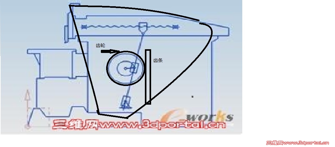

在4楼的基础上改了一下,应该好理解了。
7 Z2 P% l& S6 ?3 U) g5 s9 R$ L% C4楼牛头刨床只是水平方向来回移动。需要增加一个垂直方向的移动才能实现楼主的要求。
4 A! N5 N( q  h, q& m( S. ]4 i如图在动力轴上加一个齿轮,配合固定的齿条。使除齿条外的结构可以整体上下移动。就实现了!

你可能还需要一台电机,步进电机带动物体做来回的运动,同时另一台电机通过丝杆推动步进电机做与垂直方向的运动,设置好两电机的转速,可以得到你要的轨迹,要按原路返回的会只需两电机同时反转即可。
