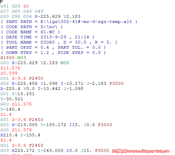

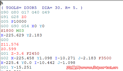

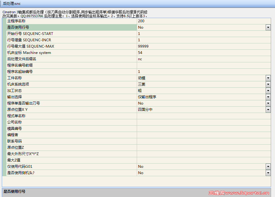

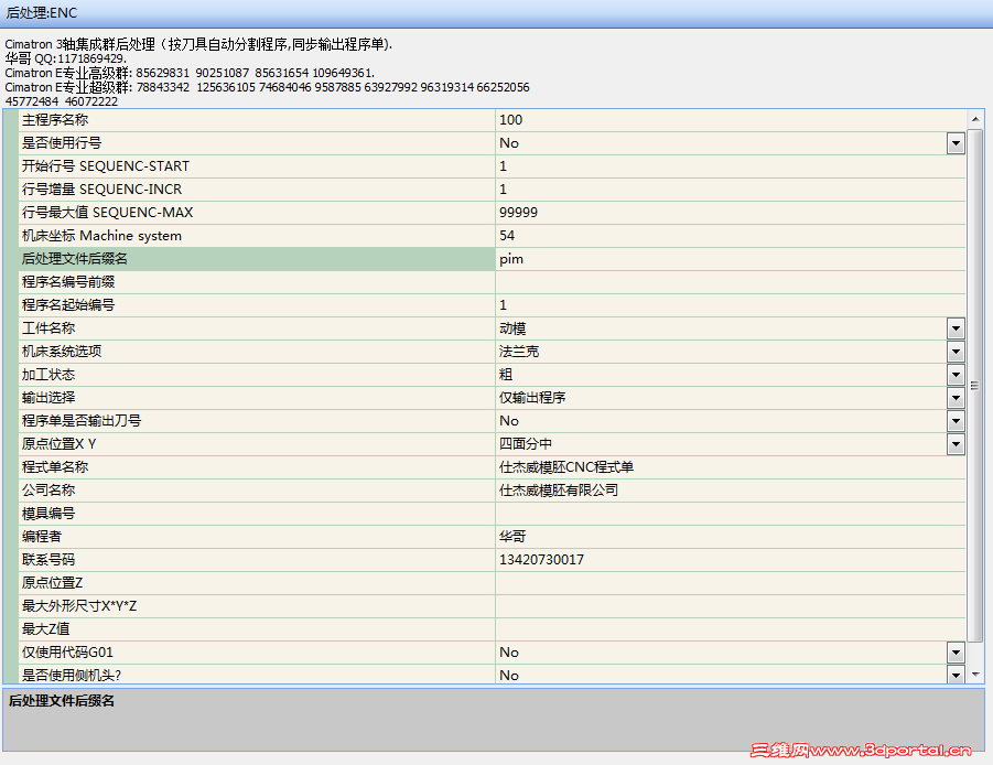

在整理GPP2的过程中,我遇到这样的问题,可能是自己水平有限吧,% X# q( ^: r% P* L* L* @, `. a
& ~6 `& B8 N, [, c- _
总想综合一些各位的资料,然后加一些自己想要的东西进去,但好像好难啊。- i+ K6 ?% a! D" k
5 ~( P+ |. q' S6 v. O: f7 W
很多高手的GPP2,有很多不能分享ex2供修改的源代码,能分享的当然是好,要感谢; 不能分享的也别勉强,
/ E5 ?9 L& `) I: ^: h4 g# _' E7 v4 m
- w; b/ e# c+ C8 L4 e  R4 _2 R
GPP2,我也有下载了不少高手的后处理,有很多很多,但好像怎么都不是那么多理想,
0 @6 @2 z6 q& r% o2 S( ^5 j5 Q0 P

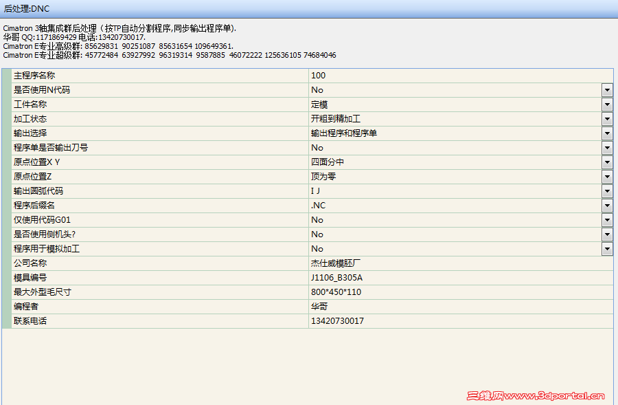

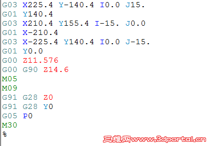

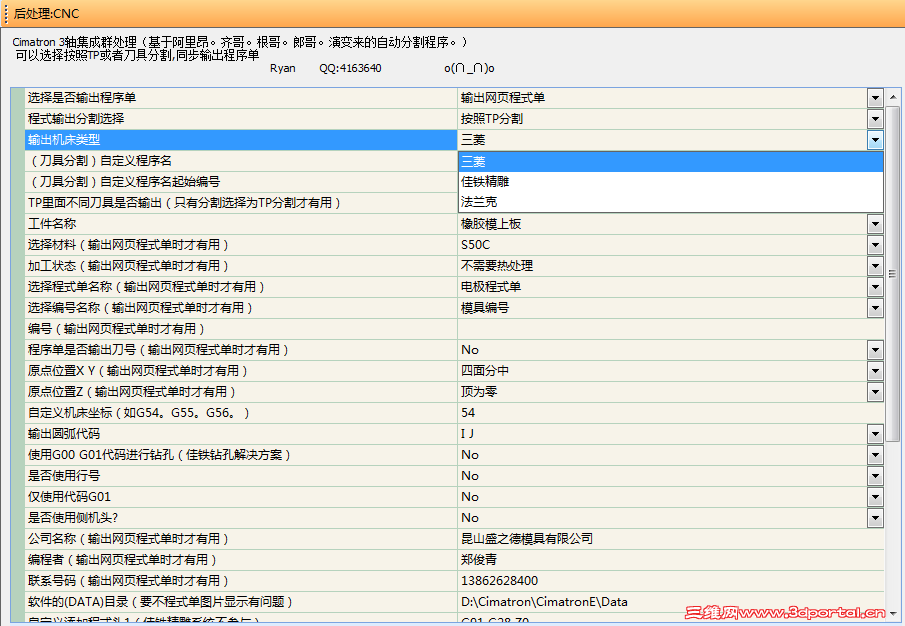

0 i  {( s; r) Y6 r. W比如说郑俊青的,可以同一个CNC(GPP2)集成NC,和PIM的,像我们同时要编加工中心NC文件的,和雕刻机PIM文件的来说,它能自动分开出来,真的很方便,
, Z- ~5 R/ N% x# p2 I$ I1 H# G, H
, K  @5 @; i; T  n0 Z9 |9 {& W但缺点就是文件头只显示刀具大小,别的没有了,有点过于简洁了,个人认为吧,同时也没有ex2文件,有点遗憾。
! N/ x7 t2 l5 A0 E* ~ nc-1.png (文件头)4 [6 c& f0 O6 c6 c; `
9 w+ `) J9 N, L. c! X" ~
nc-2.png GPP2之集成NC,pim处理器" y+ o$ ?6 J: _$ \
nc-3.png 文件尾
" `* _" R) b# U; K6 I% M4 h* o+ b+ W% o+ K
post2-cnc.rar (92.72 KB, 下载次数: 55)
密密麻麻 + 5 分享心得

 楼主| 发表于 2013-9-29 21:45:15 | 显示全部楼层 来自: 中国广东中山
华哥的GPP2-dnc
  {3 Z: m$ L& n5 l- S0 I
- t+ q- x) x- D9 C/ R post2-dnc.rar (48.45 KB, 下载次数: 39)
 楼主| 发表于 2013-9-29 21:52:21 | 显示全部楼层 来自: 中国广东中山

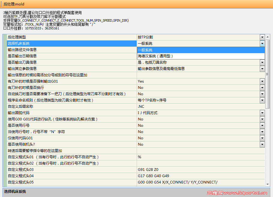

本帖最后由 sonycnc 于 2013-9-29 21:59 编辑 7 }" _3 U( T$ u3 {! {8 I/ S
/ R% F7 J& |/ m& r5 X

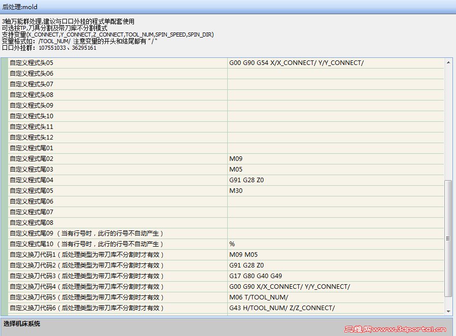

口口外挂-mold,这个信息比较全面,也是没有ex2,遗憾!!!
" \$ M! @9 [6 K# z0 g$ m post2-mold.rar (629.63 KB, 下载次数: 21)

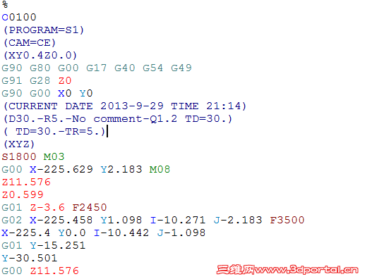

华哥的GPP2-enc,感谢华哥!
: h( ]* B2 y, i; {. p
  _" p+ F4 O" S( W/ D( ]! a$ t这个有ex2源代码, post2-enc.rar (58.44 KB, 下载次数: 70)
 楼主| 发表于 2013-9-29 22:20:12 | 显示全部楼层 来自: 中国广东中山

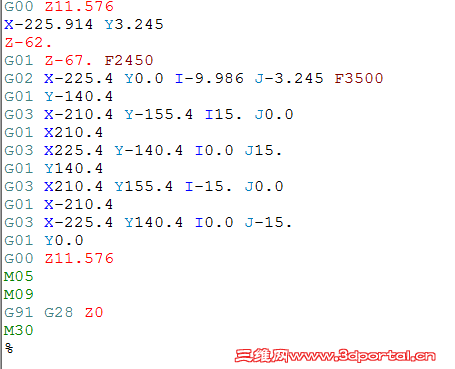

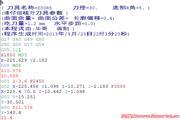

在后处理过程中,我还发现这样一个问题,后处理雕刻机pim文件时,有些处理出来的不是6位数字的,雕刻机好像不可以吧.
: D/ e! I6 {! z$ T! ?5 k1 @9 `. i. B* t+ q1 y9 g5 B8 P
有些后处理在后处理过程中,没有同时输出程式单,

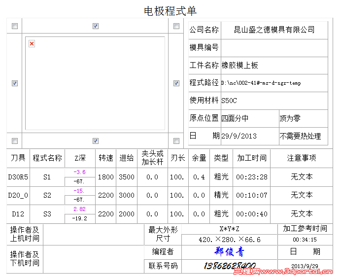

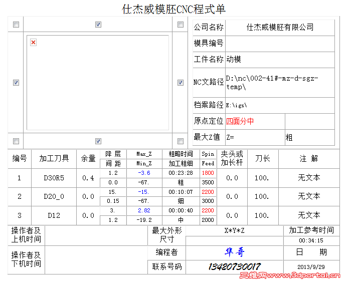

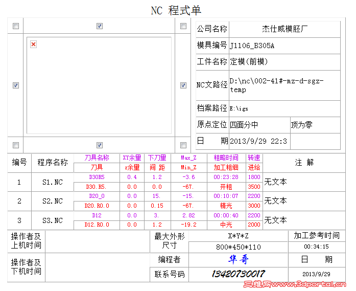

 楼主| 发表于 2013-9-29 22:31:30 | 显示全部楼层 来自: 中国广东中山

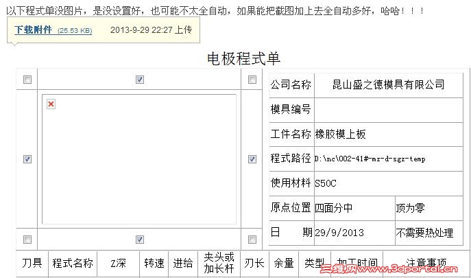

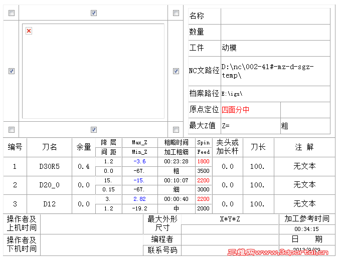

以下程式单没图片,是没设置好,也可能不太全自动,如果能把截图加上去全自动多好,哈哈!!!
& x; `' u0 G) U
' b  U% a1 o8 w; ^程式单-cnc% X# }8 q# M' {4 q( {; p
d-cnc.png ; l% |- S* v  U  t* ~* Q
! z# S2 C. t2 I; L
程式单-dnc7 P; h& R- ~: Z- t4 P: M* ^0 x
. m6 d& r. n3 B0 \6 V  x' a' N4 P% A! @, ~
程式单-enc
9 h& @# M0 ~# s7 ?* e. G; Z! _2 E. E6 j# @  M4 J
d-enc.png % @/ }9 Z; {( f) U0 L! I, p
( n( e7 R9 k6 c% @程式单-snc8 t, A  J. A+ v6 ^
# @$ C0 i" u! W& }/ q( h1 m; e
d-snc.png 3 M( `% ]/ `3 I" A( _
3 h- v  H4 ]* m( Y% j3 A& L. r
程式单-mold,好像没有网页程式单,可能是我没弄好。
6 w0 n! `: I4 b. `$ u% V  l

发表于 2013-9-30 10:13:12 | 显示全部楼层 来自: 中国江苏苏州
关于这个程序单的图片,有的电脑能显示,有的电脑就没有,$ E1 G4 M' ]4 ~3 |- P+ F. D5 x0 K! O
一直不明白是哪里没设置好,楼主能讲的细一点吗?
发表于 2013-9-30 15:03:26 | 显示全部楼层 来自: 中国河北秦皇岛
好贴,支持楼主的钻研精神!!!!!!!!
发表于 2013-10-1 11:48:34 | 显示全部楼层 来自: 中国江苏盐城
程序单的图片没设置好要看下面的一句源码(这是我的放置位置)
3 s! Y! D8 H$ S( [
& o: P& R$ r$ K+ w2 C+ ~3 L: N      PRINT0 \J "copy C:\Cimatron\CimatronE\Data\NC\Report_Images\"PART_NAME"\NcReportGeneralImage@ISO.jpg e:\nc\"PART_NAME"\";& O$ o1 G& U( d( m, d/ S+ g
8 ]' S5 ?4 p( b; k6 k4 u
如果你的Cimatron装在D盘就无法调入图片;就算是装在C盘如果不是装在根目录下也是没用的
/ v. F3 i. x6 ]  C$ X7 E- G
$ a' k! z3 g/ r2 z" g8 T% d关键是这段  C:\Cimatron\CimatronE\
0 _* w' ~2 t' v: C% n4 F; F
" ~% A1 M# u9 E8 N9 ?* \& L这是你软件安装位置,如果不对号就改了它
密密麻麻 + 3 参与讨论
发表于 2013-10-1 11:52:14 | 显示全部楼层 来自: 中国江苏盐城
楼上的这段是你后处理的目录,如果你后处理文件不是这个地方也要改(这是我自己放的位置,每个人的习惯不一样哈  (^o^) )2 h  v: ^7 M( `1 m1 a
8 V/ ?& p" F/ `5 H3 a e:\nc\"PART_NAME"\";

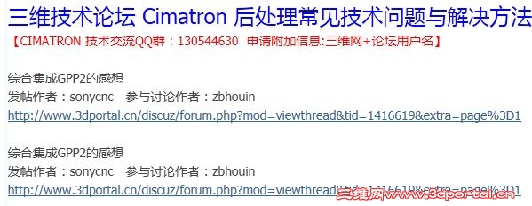

发表于 2013-10-5 10:30:58 | 显示全部楼层 来自: 中国浙江绍兴
发帖主题已经登记到《Cimatron 教程整理汇总》,感谢你们的分享与讨论! Q; A/ C0 s6 q/ z8 ?) W* M7 D3 `; ?. Q
登记地址:http://www.3dportal.cn/discuz/vi ... &extra=page%3D1
' m/ |/ j, N9 H( q' I

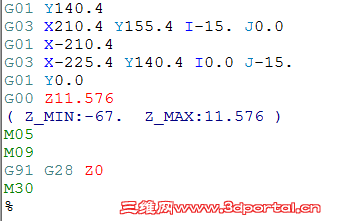

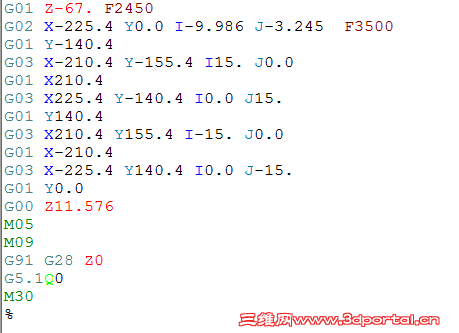

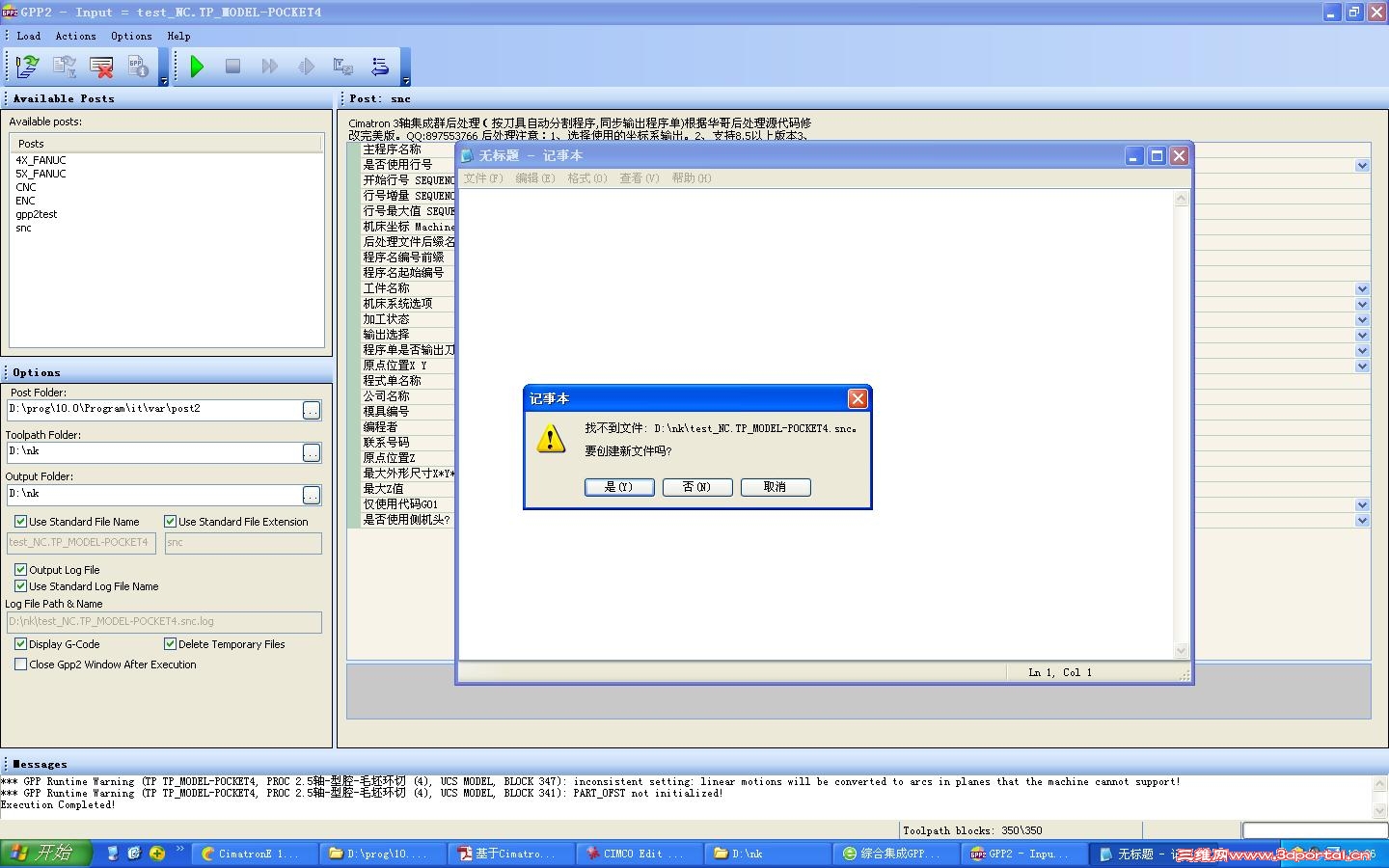

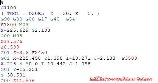

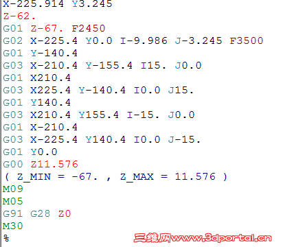

小弟先有个问题:就是用你上传的SNC和ENC GPP2后处理不出程序啊?也许是我设置不当,请指点指点..............1 p/ W) U! Y( G) @0 r0 f6 }$ o8 d) O, x3 i
附件是NC文件,一个3轴和侧铣头程序!
就是不出程序!!!
就是不出程序!!!
