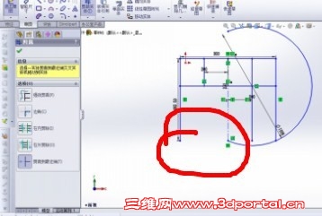

[已解决] 在草图绘制壳体板时,利用裁剪功能竟然把整圆都删掉,没得到想要的圆弧
发表于 2013-9-29 21:41:27 | 显示全部楼层 |阅读模式 来自: 中国上海
附图帮忙解决下
 楼主| 发表于 2013-9-29 21:43:09 | 显示全部楼层 来自: 中国上海
不知道什么回事,我那办公的电脑没出现这问题,偏偏宿舍里出这问题了

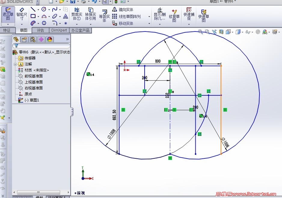

看样子是接触这个软件时间不长这上面有几个方式你一个个试一下,一定可以解决

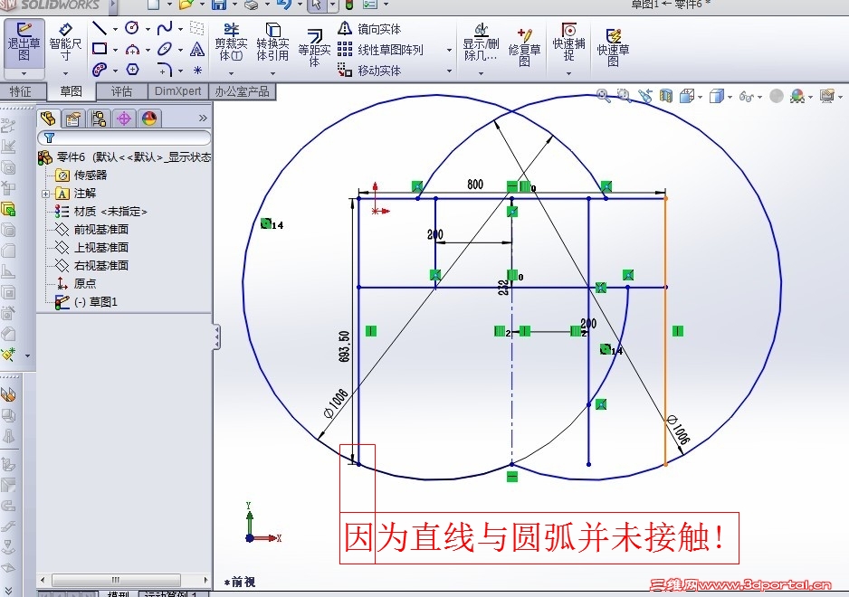

 楼主| 发表于 2013-9-30 11:33:43 | 显示全部楼层 来自: 中国湖北荆门
四楼说的是,我昨晚之后把直线与圆弧相交结果有用了。我一时大意,谢谢楼主热心的回复
