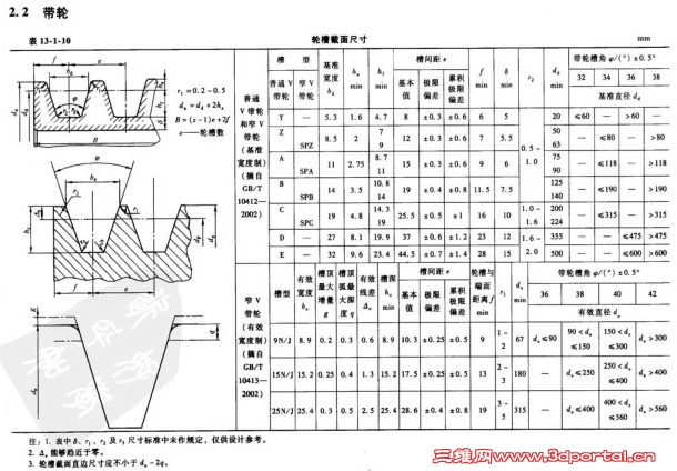

皮带轮槽有A,B,C三种。他们的具体尺寸是多少呢?我是车床学徒,目前加工一批皮带轮,不知如何下手啊!哪位师傅指点一下!不胜感激!!
发表于 2013-9-29 22:15:14 | 显示全部楼层 来自: 中国湖北黄冈
查《金属切削手册》,上面有A、B、C皮带槽的槽宽、角度、槽深等尺寸。图纸上也应该标上这些尺寸。

查《机械工人切削手册》,一般机械厂每台机床都有配备。如果你那里没有配备,个人购买一本也就十几元钱,搞切削工作是离不开这个小手册的。

刀头磨成槽的形状、用对刀样板对刀的位置和角度,还有要注意刀尖高低。先采用切槽刀开粗,再用成型刀采用单边进刀修形,最后小余量精车成型。
