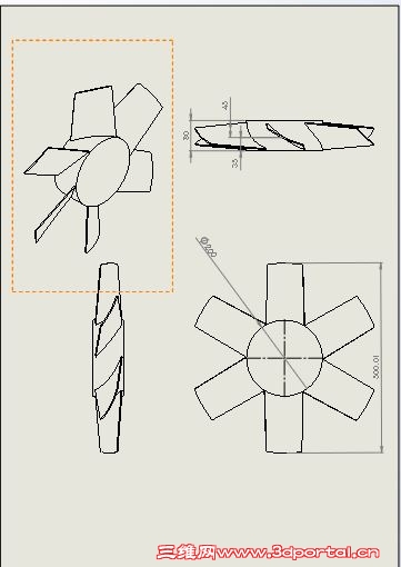

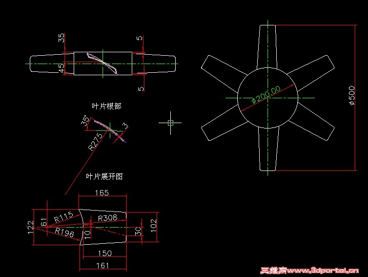

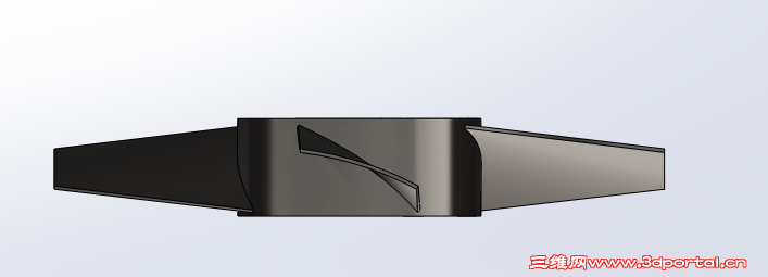

来大神看看,这个三维的能画出来吗?
 楼主| 发表于 2013-9-30 14:15:13 | 显示全部楼层 来自: 中国江苏苏州
补充下,图中叶片上那条线是滚压中心线。

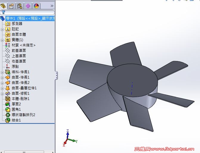

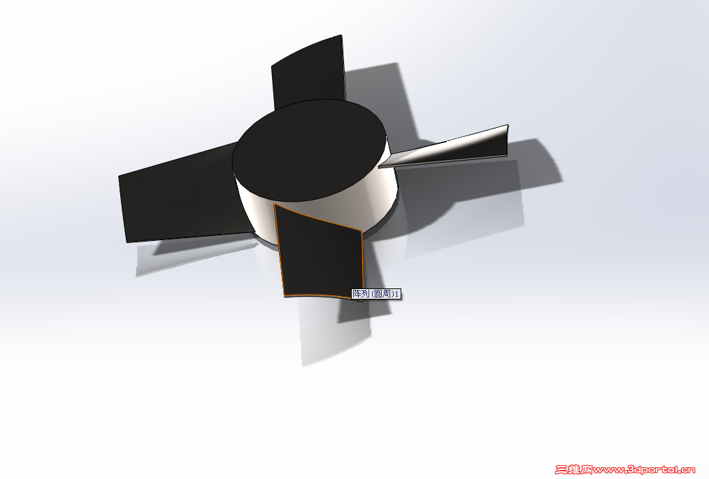

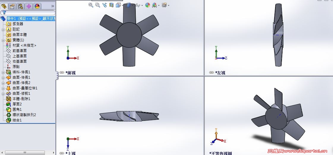

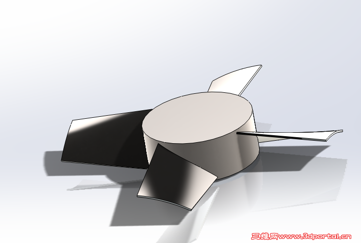

发表于 2013-9-30 15:26:00 | 显示全部楼层 来自: 中国山东潍坊
9 E1 T* z7 G( _7 p( H
阿帕奇 + 3
 楼主| 发表于 2013-9-30 15:42:44 | 显示全部楼层 来自: 中国江苏苏州
额,怎么画出来的啊,能教教我吗,大神。
发表于 2013-9-30 15:45:10 | 显示全部楼层 来自: 中国安徽合肥
放样啊,做几个截面....
 楼主| 发表于 2013-9-30 15:49:27 | 显示全部楼层 来自: 中国江苏苏州
做两个截面放样是吗?

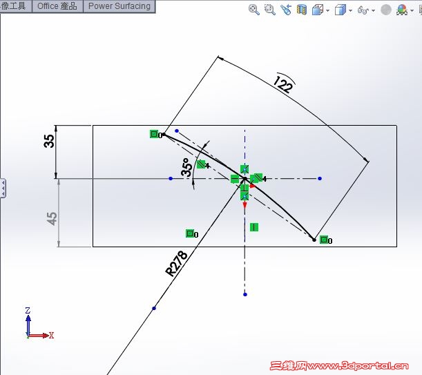

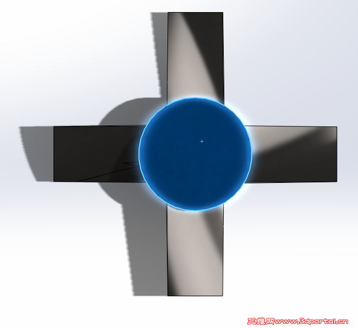

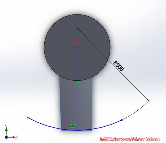

发表于 2013-9-30 15:56:18 | 显示全部楼层 来自: 中国广东深圳
三面圖標示不完整
% |0 j0 c# ~. c6 _3 ?) d% L2 c; @0 e7 ]; v0 o
葉片末端圓角未標示
* I# |# L+ v- O2 W/ v8 T上視圖與實際不符6 g0 @/ J/ ]  `. x" L9 {
扭轉角度不明

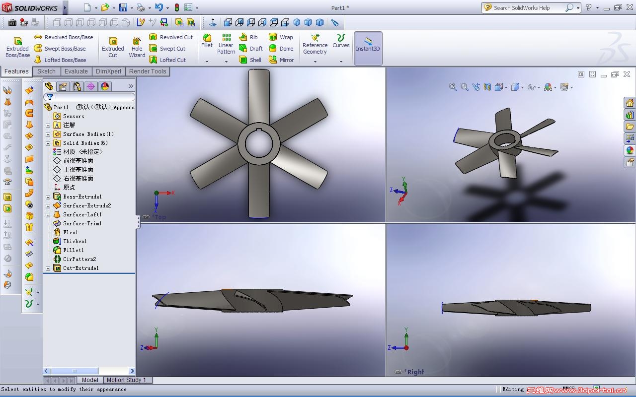

发表于 2013-9-30 17:38:52 | 显示全部楼层 来自: 中国江西南昌
拉伸,放样,扭曲,再加环形阵列就好了
