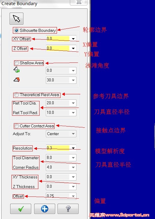

亲爱的版大大,亲爱的群友们,小弟请大家给讲解一下mastercam X7的残料边界和浅滩边界”使用方法;
$ X9 C0 j! q6 b+ x. p
6 B* I; x% B! M( c8 {' s+ I. Z
看大版大的模具加工图档,那个边界太神奇了,请求熟知的人员予以详解一下!!

是一个扩展应用程序,有助于计算模型加工边界及残料边界。模具加工相当有用

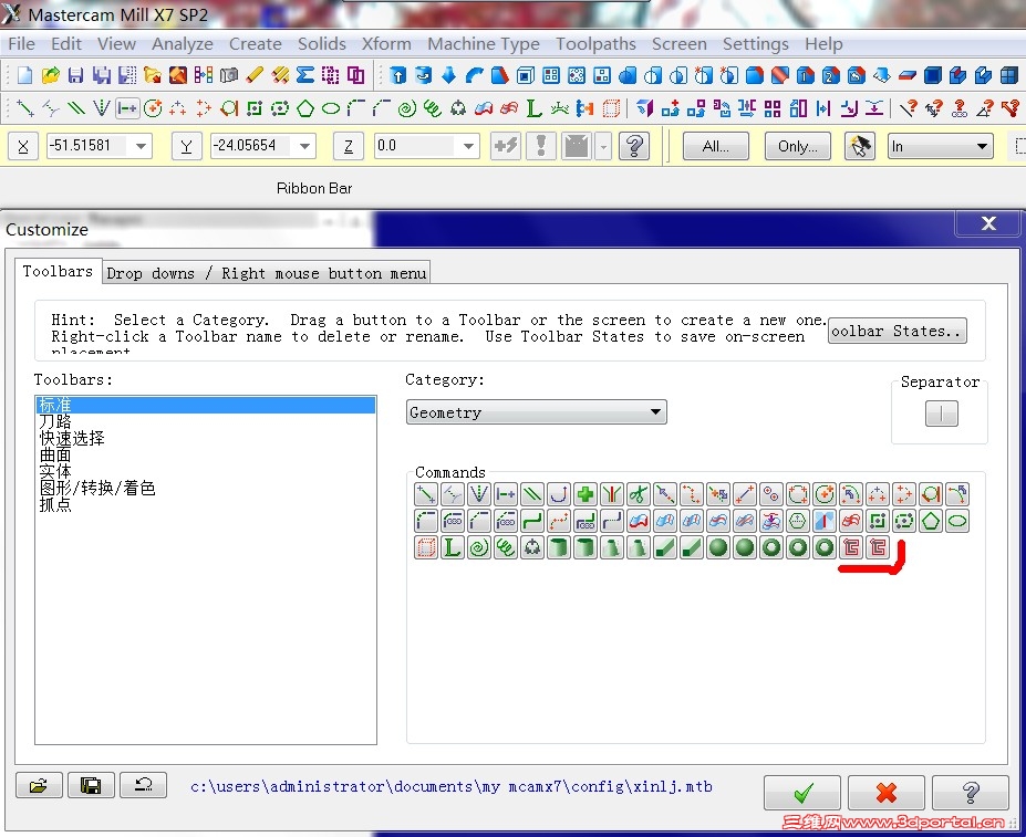

发表于 2013-10-11 10:47:56 | 显示全部楼层 来自: 中国江苏无锡
xinlj0601 发表于 2013-10-4 08:55 static/image/common/back.gif
: B. t, T; m2 K" d0 b7 `6 r请问这个功能是X7独有的吗? 为什么X6找不到?
发表于 2013-10-11 10:59:28 | 显示全部楼层 来自: 中国辽宁铁岭
yy4566544 发表于 2013-10-11 10:47 static/image/common/back.gif, q/ Z2 I6 M& g% M' U
. Q1 t+ k4 m$ |& U7 u' G- n$ }X6也有。:indecent::indecent:
发表于 2013-10-11 11:05:01 | 显示全部楼层 来自: 中国江苏无锡
xinlj0601 发表于 2013-10-11 10:59 static/image/common/back.gif
! q& H- `0 r2 y. p  i% @X6也有。
+ R1 h1 i- M" |
大神提点下呗,怎么打开?
发表于 2013-10-11 12:50:40 | 显示全部楼层 来自: 中国辽宁铁岭
yy4566544 发表于 2013-10-11 11:05 static/image/common/back.gif# l$ C3 I3 Y& j; @$ j4 {+ `
大神提点下呗,怎么打开?
0 Z( B/ ^, A$ V; I. N  }* S+ g6 v$ i" x
JUC)@H8I0L~U~EN_[UXL7FH.jpg 4 A3 b! G7 c( J# k! y  ~
