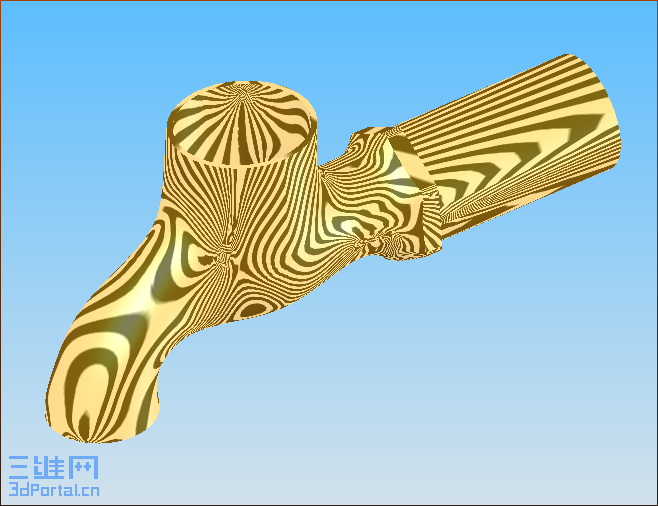

我画的水龙头按烛光教程来得,没有尺寸所以不成比例,见谅
# s/ h! F5 M* p5 `
, ~8 p" R# U, ?# e; S4 P$ z每天学一点,就会进步一点,我非常想学好曲面建模.
水龙头
水龙头

原帖由 rutstyle 于 2006-9-30 21:12 发表2 j7 s* Q3 c9 H  D8 ]3 U8 @
还是不错的,曲面G2
) T/ Z  ?. v! s+ f* ]' R3 w& u
我怎么看起来有鸡蛋(G0),不是偶已经老眼昏花了才好% i& v! q: {2 G) P  }+ v- U* _2 V3 F7 P, ^

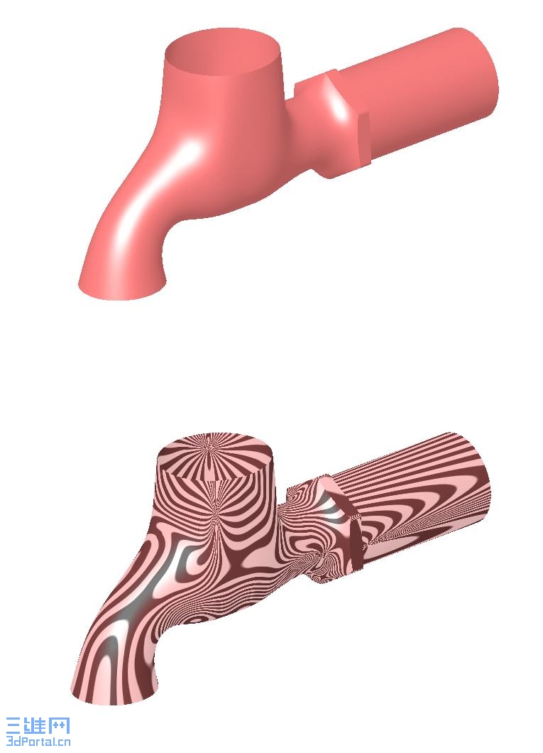

也贴水龙头~~~
, K6 b+ ?4 q# E4 `

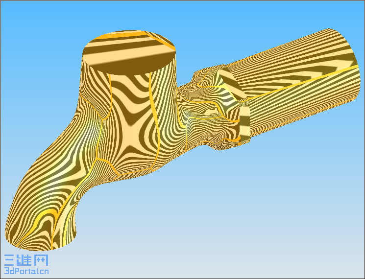

发表于 2006-12-2 15:39:15 | 显示全部楼层 来自: 中国广东东莞
乱顶一个. 做得不好, 请高兄PP.
- C0 f- ]% l  p. Y, `3 \& X$ j
. Y4 R: i: b4 {8 T: M! b[ 本帖最后由 dragonlei 于 2006-12-2 15:54 编辑 ]
好像有点抖动.
好像有点抖动.

发表于 2006-12-2 19:12:50 | 显示全部楼层 来自: 中国广东东莞
再改一下, 曲率好点了!
