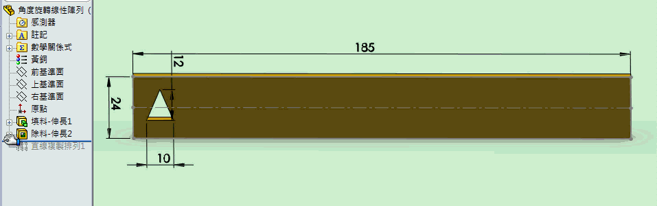

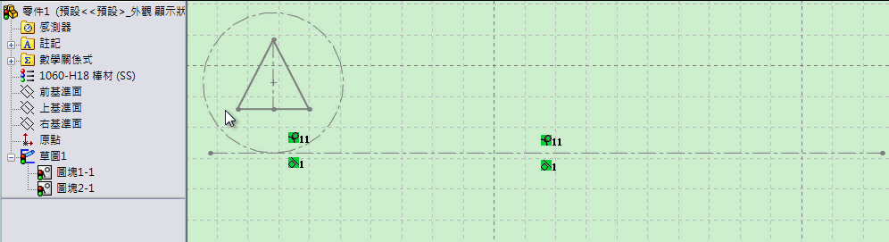

作图條件:凸台除料之三角形,間隔等距並每間隔旋轉30°
- v: F! m: `' Y/ n提示:此處是應用"牽引限制條件"1 z  p( y- d6 X1 o: Z
有興趣者試試了

 楼主| 发表于 2013-10-4 21:45:05 | 显示全部楼层 来自: 中国浙江嘉兴
lldd_123 发表于 2013-10-4 13:24 static/image/common/back.gif0 Y$ `' v( u7 h! D/ ]6 m
小白来学习了,弄了半天也没弄出来,3 _' r% H/ g3 d) V$ }% b3 \
这个得用什么样的方程式呢,方程式肯定得控制角度。角度又得跟XXXXXX ...

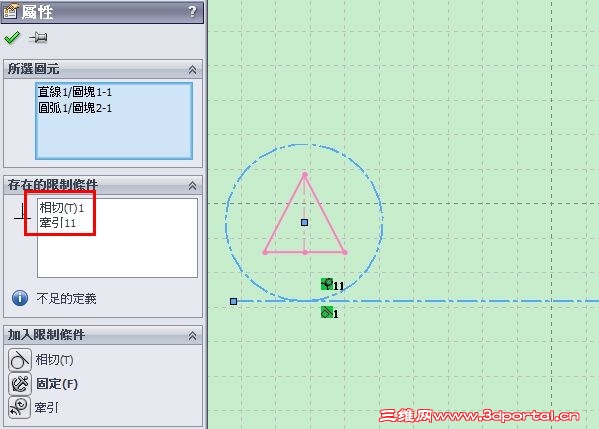

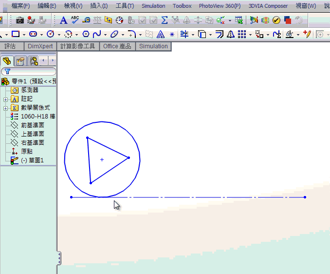

2 {7 r: D' a' t( L  H/ j不需要方程式,7 q( W7 z& W- D2 }& `0 p
產生圖塊,應用牽引條件.
: v1 P3 ?* x1 I' M+ z' T Clipboard01.jpg

怎么添加牵引关系呢?0 l. L6 T4 v8 m" r  i
 楼主| 发表于 2013-10-5 10:50:36 | 显示全部楼层 来自: 中国浙江嘉兴
本帖最后由 ryouss 于 2013-10-5 11:58 编辑 ) I2 ^5 `" s* t* \6 P) K. R
a272260559 发表于 2013-10-5 10:17 static/image/common/back.gif
# V* O/ z8 a4 B( J3 d% [8 h! g- t怎么添加牵引关系呢?
0 {3 }. e4 w6 g, b) p
參考如下
) r) p1 z% m/ K( p7 E) k; I" Y capture-2.gif
' j0 A, \' N7 |, a' i9 f5 s8 | 角度旋轉線性陣列.zip (100.92 KB, 下载次数: 70)

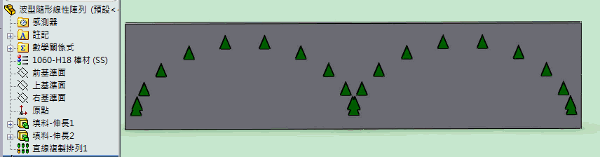

 楼主| 发表于 2013-10-6 08:25:23 | 显示全部楼层 来自: 中国浙江嘉兴
qiyuezhuifeng 发表于 2013-10-6 08:18 static/image/common/back.gif
- _9 l9 R1 p! a# Q# h感谢,收益匪浅!
- R; Q; M1 B; z( ~; T; k1 jhttp://www.3dportal.cn/discuz/fo ... &extra=page%3D1
% ?6 Z# U( |0 q有了這個概念,就可以試作如上啦!

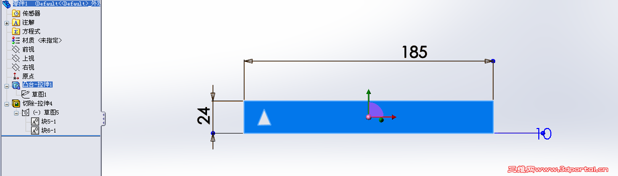

发表于 2013-10-6 08:29:55 | 显示全部楼层 来自: 中国浙江宁波
谢谢分享技巧,试了很多次,拉伸切除的时候总是提示:此草图无任何几何轮廓!
 楼主| 发表于 2013-10-6 09:06:02 | 显示全部楼层 来自: 中国浙江嘉兴
guistar1983 发表于 2013-10-6 08:29 static/image/common/back.gif
" J- O1 \+ k$ x8 R" d2 w! s谢谢分享技巧,试了很多次,拉伸切除的时候总是提示:此草图无任何几何轮廓!
! w, _+ |1 C" y/ k- k" r上傳文件帮你看看

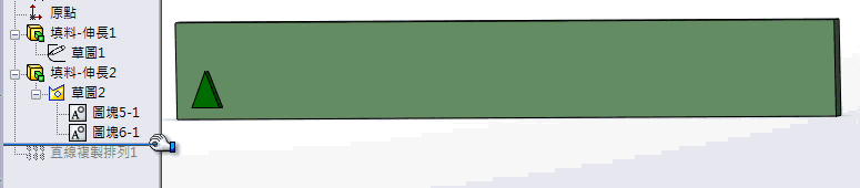

% _/ M7 p8 Q* K* C请教LZ下一步那个随形阵列怎么操作哈..." p; E5 k  E8 S7 [1 }
9 }) P3 D5 x% g! [' D
零件1.zip
