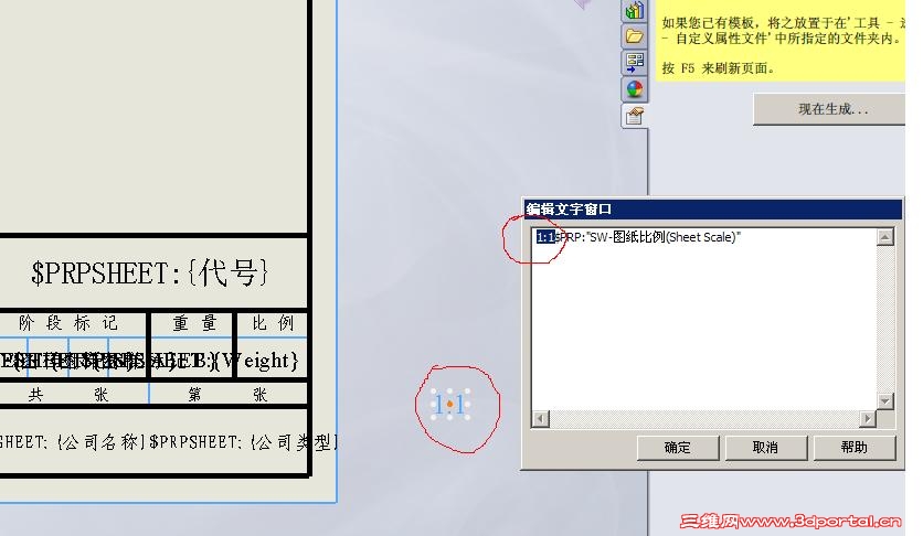

我的sw和我链接的这个帖子出现同样的一个问题,
% z2 w/ g  W0 B请高手帮帮忙设置一下,5 X' j1 F/ H! B0 N% @6 I' r
我的是   sw2012  sp5.0   附图纸A4一份    图纸比例设置问题,2 |4 K  [( C2 [

在编辑文字中“链接到属性”,并指向当前文件的“SW-图纸比例(Sheet Scale)”。

我也是这种情况,设置好图纸比例一直是1:1.不知道这么办?

: Q2 S/ H8 F1 P: q  @* |8 h在编辑文字中“链接到属性”,并指向当前文件的“SW-图纸比例(Sheet Scale)”。
0 v  l. R# g$ d+ _7 D6 E- ?你说的那种方式用过了,根本行不通的,,

' {. P; E1 h! _你看我链接的那个网站,,我和他的出现是同一种问题,,所以发出了个自己使用的附件,等待帮忙,

按顶部链接处的方式设置为全英文的情况下,将你的模板按我的方式输入文本,并链接$PRP:"SW-Sheet Scale(Sheet Scale)"就OK。我试过了

. `" B6 x: U% Y2 b怎样设置全英文?  是把所有的设置重新改为默认? 请赐教。。

那个1:1老是去不掉,,去掉了  外面的数值就不显示了,郁闷死了。。' v, x- p& l3 w) h& V1 B3 o( ~' J

2 D# T/ W0 q+ I+ [8 w, }" N0 H4 R1 J' s在选项中有设置成英文菜单及英文特征和文件名。
+ f+ {" v7 [$ X3 J3 B' L/ e" W另,将你的文本删除。重新输入文本,进行链接,应可去除1:1老去不掉的问题

* m5 O4 N/ G+ o2 c# ?太好了  ,就是这个问题,   搞定了,
  _) S( j! N: m5 ~( _$ s! I
, `# L' q# l4 b. ]8 l( {6 O* W1 H
先设置成英文,,然后 重新启动sw  2 _$ H! K% O: n
在英文状态下添加文本1:1  % D9 n- C$ e0 l1 j9 {1 B( h5 s
然后链接,成功了,4 }" A" J% E$ [9 \
然后重新的改成了中文,一切正常了,,, 呵呵
