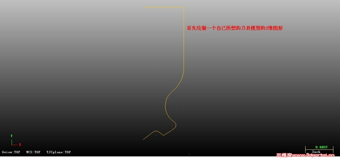

我用的是Mastercam X5,我现在是要用到一个刀具但在自带刀具库里面没有,比如说35度尖刀我想要有R0.2的刀尖,还有一个就是25度的尖刀,当下就是这两种急,请大师们指教,急!谢谢

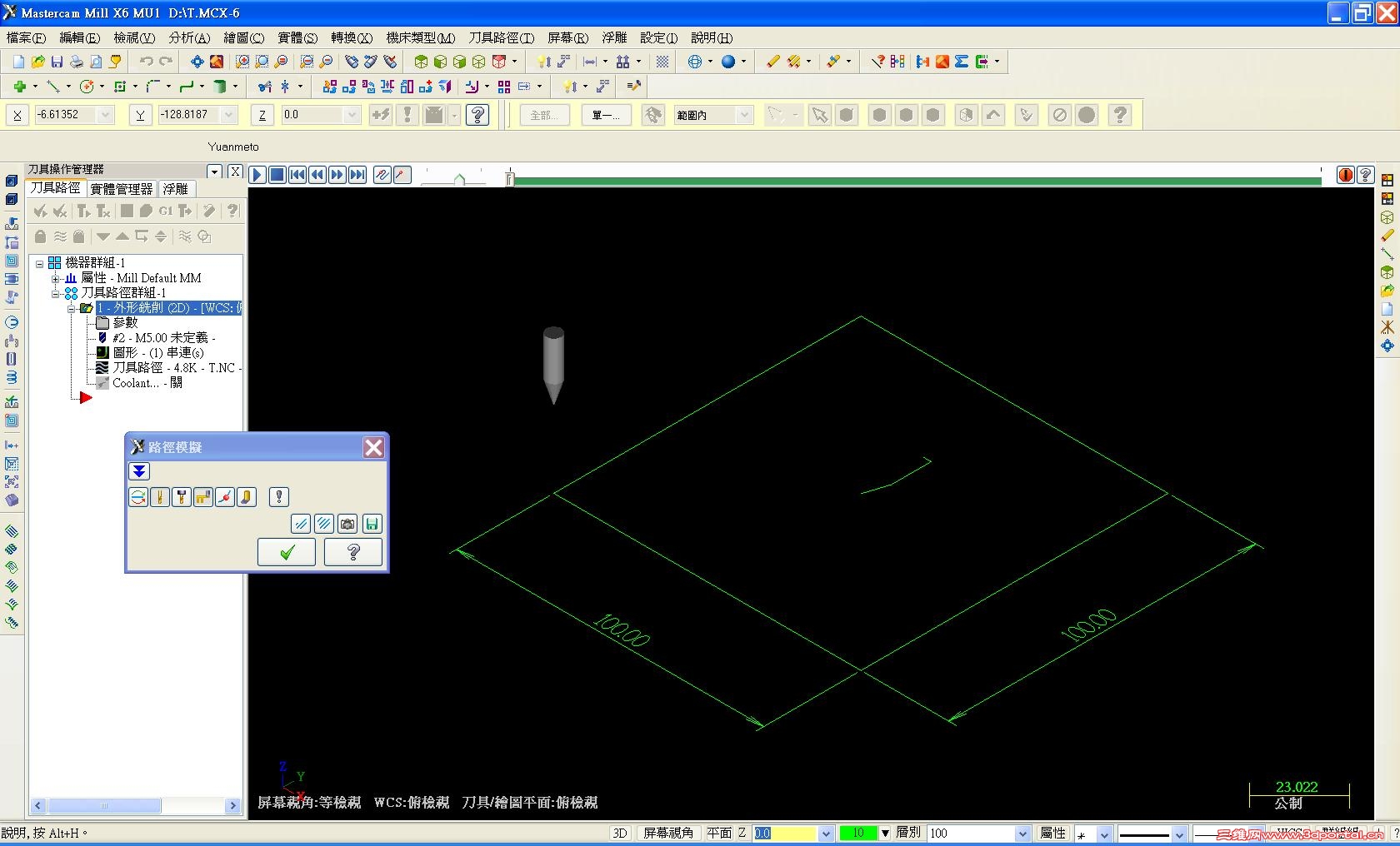

发表于 2013-10-3 11:09:20 | 显示全部楼层 来自: 中国台湾

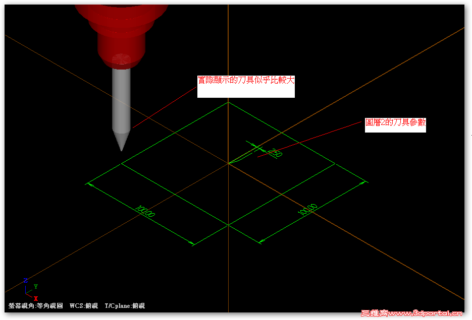

小弟試做了一下,結果刀具與顯示的尺寸不符......求高人指點,附件為一100X100的簡單外型銑削,圖層2的刀具直徑應該是5
9 a* N; I' ^7 r" f) f但顯示出來的刀具好像比圖層2的還要大
, f* p: j+ ?0 b& O! e0 u
T.rar
9.75 KB, 下载次数: 3

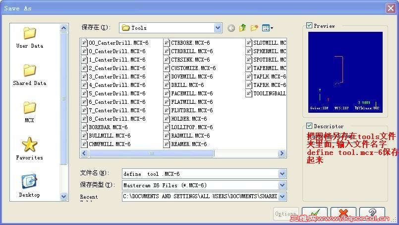

发表于 2013-10-3 14:11:48 | 显示全部楼层 来自: 中国台湾台中市
建立一个自已刀具库,把自己常用的刀具汇进去9 u, b8 [+ \/ k7 r# S7 Z* b  y
也可由文件汇入刀具$ M8 _7 h" ~8 e+ a' N
特殊刀具,在自订刀具图层1 r  J; d& d4 [, |2 e
俯视图的第一象限内绘制开放的线段(线段不能封闭)$ A6 c$ ~" }6 v, F5 a

发表于 2013-10-3 20:09:13 | 显示全部楼层 来自: 中国台湾
balugi6327 发表于 2013-10-3 11:09 static/image/common/back.gif& F( j3 D+ s+ N! S3 z. p0 B1 H
小弟試做了一下,結果刀具與顯示的尺寸不符......求高人指點,附件為一100X100的簡單外型銑削,圖層2的刀具直徑 ...
! ]5 A3 m! S; V& w8 k2 W: T
修改了一下
# _7 m6 ^& i' ?' l
FINCH.zip
10.47 KB, 下载次数: 4

发表于 2013-10-5 14:23:05 | 显示全部楼层 来自: 中国广东深圳
翔在飞 发表于 2013-10-4 21:52 static/image/common/back.gif
" z. D" w* _7 g4 F1 i8 ?" K) [9 J6 e大师能教下吗
0 ^/ y" E8 k4 g3 _* a+ g) Q画出的图形为1:1的
: z- N9 f7 P# [8 G# i刀具画面的直径位置输入也是1:1的

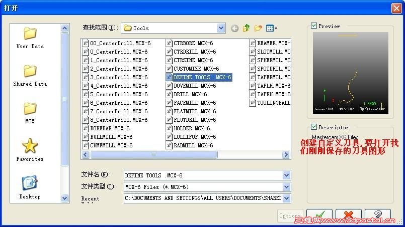

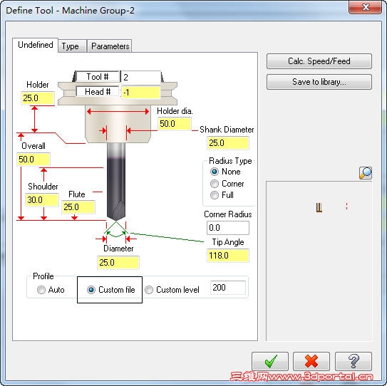

发表于 2013-10-5 14:26:48 | 显示全部楼层 来自: 中国广东深圳
chicago999 发表于 2013-10-3 14:11 static/image/common/back.gif  \/ t2 x4 T: p/ T( |5 P9 j
建立一个自已刀具库,把自己常用的刀具汇进去+ R; ~% l" x1 J' l8 H2 L/ L. |
也可由文件汇入刀具
# o5 }" S  y8 K  k/ v. R' }) E特殊刀具,在自订刀具图层
: A  P! _% B6 F, k' Y  F; dhttp://www.3dportal.cn/discuz/forum.php?mod=image&aid=2184008&size=300x300&key=f0d16a2e405b20a7&nocache=yes&type=fixnone
$ E  B9 R" |( Z+ z4 u4 [6 `& N& h您好,我有1个问题需要请教下您8 h* U- a8 K+ D$ D
如上图的自定义文件怎么调入

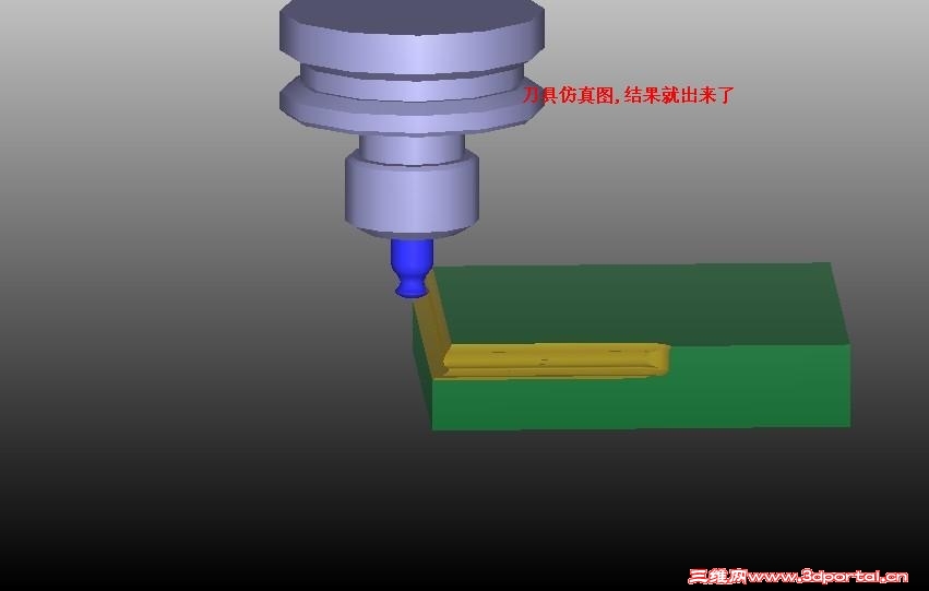

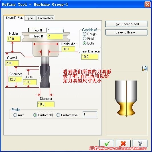

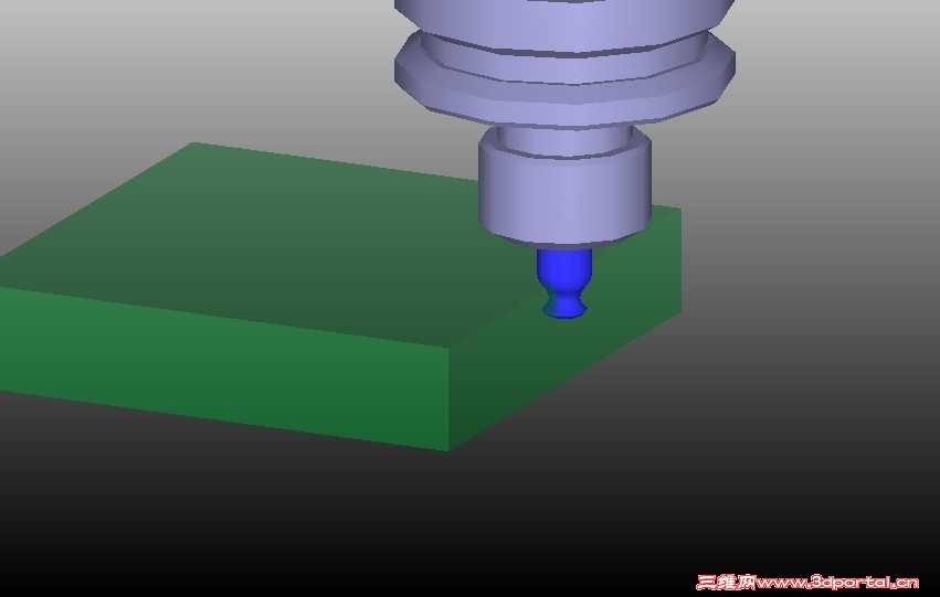

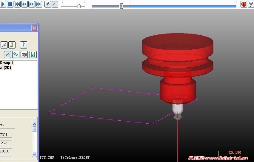

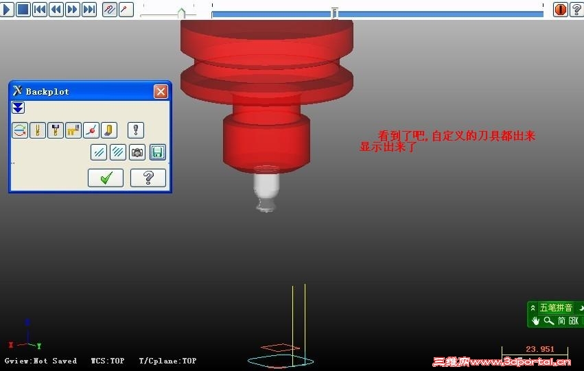

发表于 2013-10-5 17:05:40 | 显示全部楼层 来自: 中国广东佛山
6楼说都没错,这个问题已经有朋友很好的介绍过了如下图,借花献佛吧看看能否帮到你 1.JPG 2.JPG 3.jpg 4.jpg 5.jpg 6.jpg 7.jpg 8.jpg
