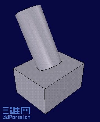

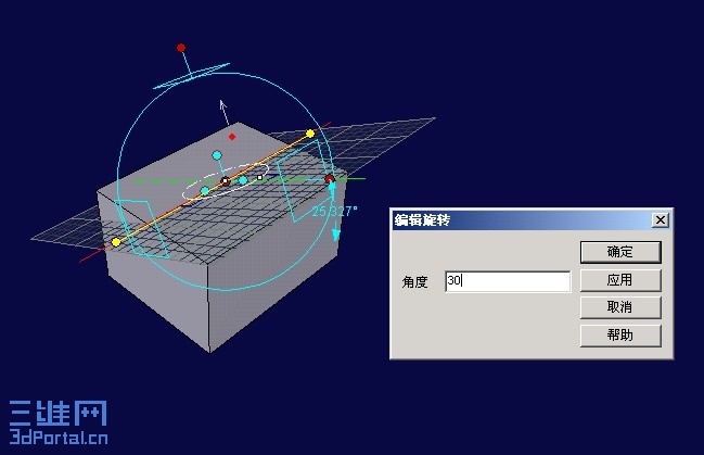

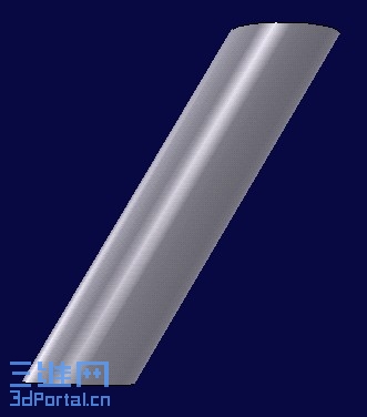

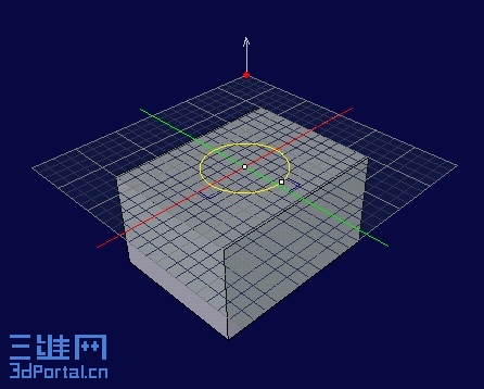

发表于 2006-10-2 20:06:27 | 显示全部楼层 来自: 中国山东青岛
是这个样子么?/ n8 r/ ~  @0 {9 f- v
1
1
2
2
3
3
 楼主| 发表于 2006-10-2 20:12:18 | 显示全部楼层 来自: 中国广东东莞
可是拉伸方向和截面的方向总是成90度啊.
 楼主| 发表于 2006-10-2 20:15:46 | 显示全部楼层 来自: 中国广东东莞
不是的.我也想贴图告诉你.可是不知怎么贴.
1 k% U  ~4 Q" q6 g, t5 a0 a9 [. a/ ~" ?( r, L
比如你画的这个圆柱吧.我希望的画出来的效果是-----
6 |" P5 ^5 }# }, i! J9 x) l0 y: w拉伸出来的不是圆柱,它的左视图应该是平行四边形,而不是矩形/  V$ C5 a. R+ ~: }; r
; x0 m5 e3 I: S: z: h' R' t
我要的效果是那右上角的箭头和截面成30度的夹角.
9 m7 e# @  m, V
2 v; r7 w; P0 \1 q$ x[ 本帖最后由 wowowow 于 2006-10-2 20:41 编辑 ]
发表于 2006-10-2 20:58:10 | 显示全部楼层 来自: 中国山东青岛
哦。。这我就不明白了。。。* ?$ o- {4 E$ D4 {8 ~- K) t$ K
单是圆柱,可以扫描的时候改变截面的角度,达到效果) x! G) l4 f& O# N: z
至于那个箭头和截面的角度。。。不清楚

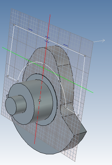

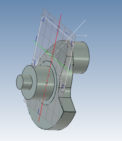

发表于 2006-10-5 07:28:41 | 显示全部楼层 来自: 中国天津
曲轴的曲柄上的那个角应该用一个扫描面,然后用该面分裂零件,把不需要的部分删除。
 楼主| 发表于 2006-10-5 14:16:56 | 显示全部楼层 来自: 中国广东东莞
谢谢各位.用扫描弄好了.
