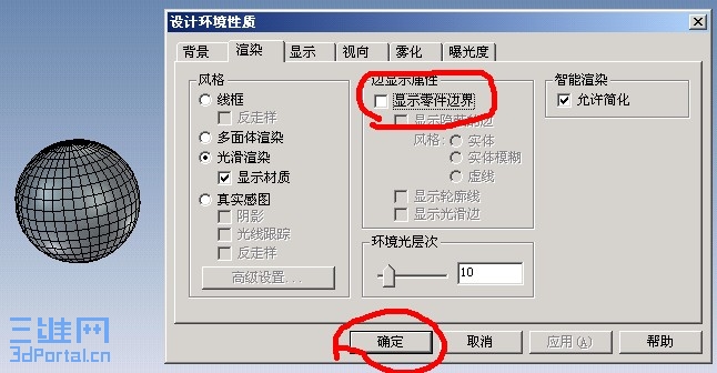

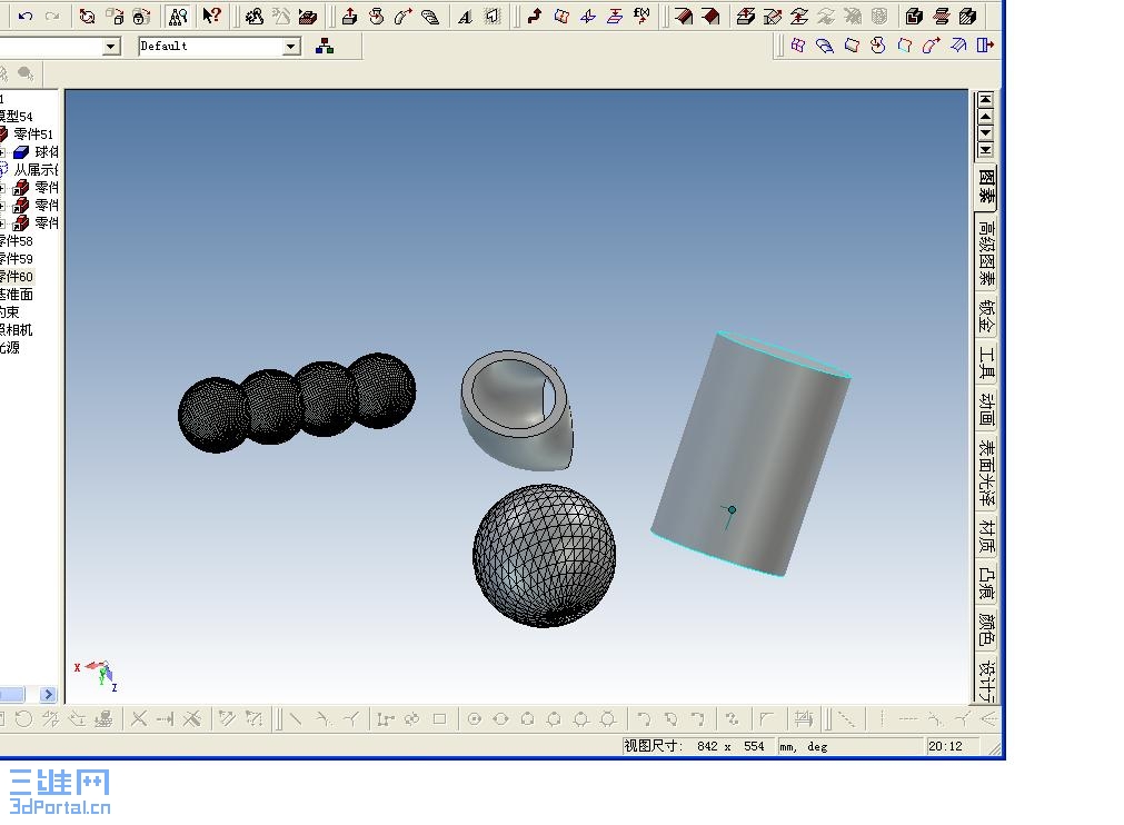

来帮我看看是怎么回事?为什么圆球表面都有线条,其它的表面就没有。能去掉吗?

发表于 2006-10-2 21:03:27 | 显示全部楼层 来自: 中国山东青岛
这样子。。。。。。。。。。

发表于 2006-10-8 11:21:09 | 显示全部楼层 来自: 中国北京
在空白设计环境中点右键选渲染将显示零件边界置于取消状态后保存为模板文件,并将该模板文件设为默认。以后再用时选默认设计环境即可。
