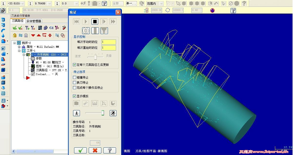

我昨天晚上在XP系统上安装了一个X6的版本,发现使用验证模拟时没有显示刀具,但是下图左上角的X和Y数值在变化,说明是在运动的。 IMAG0007.jpg

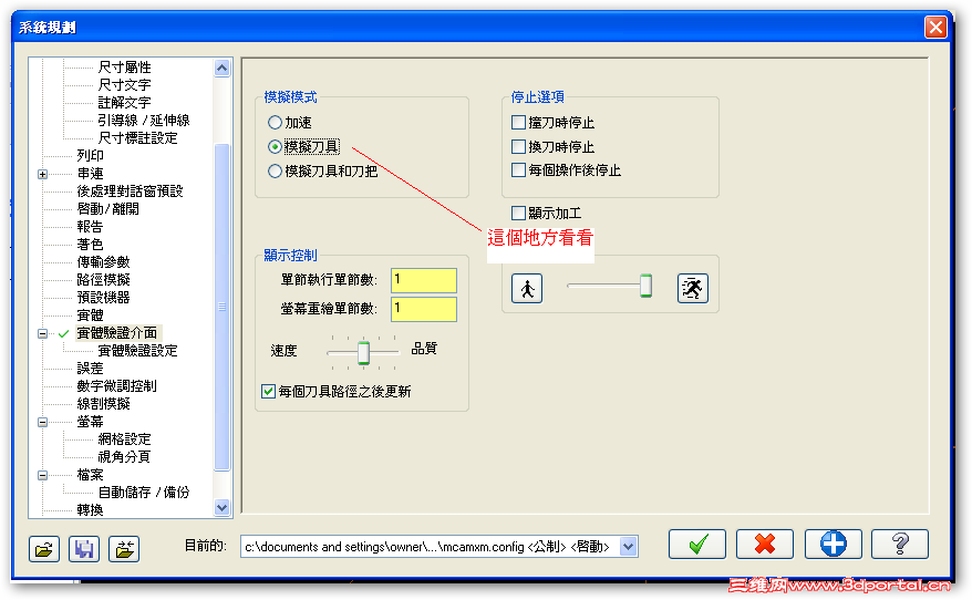

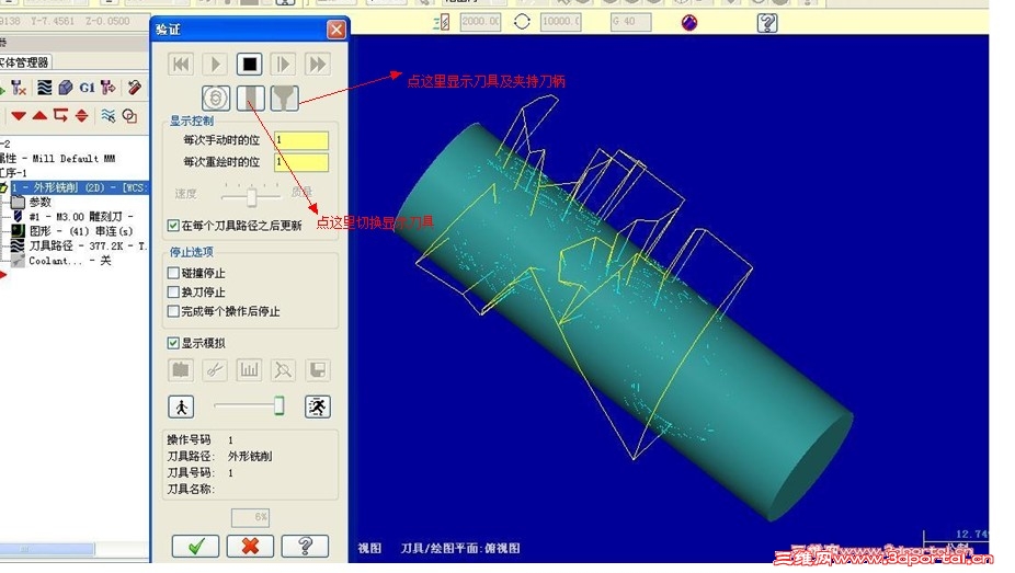

看图片就知道怎么设置了 QQ截图20131004113636.jpg 3 W* y8 Y  ^9 x- o4 x: B

* z, ^* g3 O( `( a- Z) U. ?我当时也点选了,就是没有反应
发表于 2013-10-4 12:01:30 | 显示全部楼层 来自: 中国山东菏泽
benn鹏 发表于 2013-10-4 11:57 static/image/common/back.gif3 ?7 e  h: V0 v+ t
我当时也点选了,就是没有反应
, W$ C& H: f3 O$ g. V( B' I
不可能的% F( o% H5 |; z
,要么你的软件没安装好

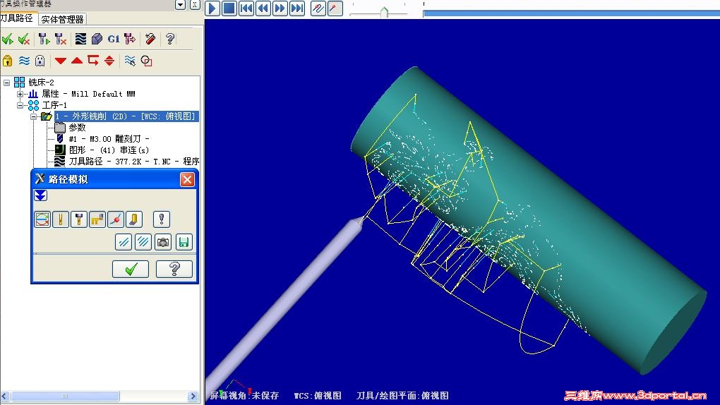

' c0 v- C1 V3 K" i" p我也曾怀疑是这个问题,但是为何使用路径模拟可以显示出来,而动画却不能。http://D:\\Program Files\\IMAG0017
 楼主| 发表于 2013-10-4 12:13:36 | 显示全部楼层 来自: 中国江苏苏州
benn鹏 发表于 2013-10-4 12:12 static/image/common/back.gif- C* r3 @. l6 t: f8 `8 {% [

我刚才重新画了一个二维的试了一下:本来按实体验证应该出现毛坯实体的,可是毛坯的实体都不能显示了!
( e3 O( {, s) }9 P9 u+ a8 G: n是不是我安装上有问题?
发表于 2013-10-4 13:52:35 | 显示全部楼层 来自: 中国台湾
樓主找看看是不是系統設置有誤?點選到加速了

我在安装时跳出一个对话框
" n" ]- D7 Z$ _  z" y0 v# t5 u
7 O5 m2 Z3 |9 s/ N“Microsoft Visual c++ 2010 Redistributable Package x86 好像安装失败,是否继续安装?”
3 c4 }/ H' \6 O& L( w6 q8 J
3 m9 A# _- }: W请问大家,这个会有影响吗?
发表于 2013-10-4 14:28:22 来自手机 | 显示全部楼层 来自: 中国浙江湖州
更新下显卡驱动试试

是你把刀具給關掉了

 楼主| 发表于 2013-10-5 13:41:23 | 显示全部楼层 来自: 中国江苏苏州
蔷薇的羽翼 发表于 2013-10-4 14:28 static/image/common/back.gif# i& c0 z1 F1 U
更新下显卡驱动试试
/ \7 e1 L# _9 l- w1 J+ _* y3 H; B, e谢谢~蔷薇的羽翼~
* O% r$ `0 w  F6 p+ s+ D. L- t6 H2 i" G) R
我下载了一个驱动人生,把驱动更新了就完全好了!

发表于 2013-10-7 10:58:06 | 显示全部楼层 来自: 中国广东东莞
组件禁用时,你选什么也不可以的.(就是说你一开始就要选择好是线性,还是显刀,还是刀,刀头一起显).
! H' ~- ]5 M5 ^. z: X我想你是在组件禁用时,想换别的方式吧??
