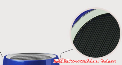

顶面是圆形,不是平面,中间的小孔阵列

圆周阵列、在旋转切除即可
发表于 2013-10-5 08:17:29 | 显示全部楼层 来自: 中国河北沧州
填充阵列也可以的

请问曲面上怎么用填充阵列
 楼主| 发表于 2013-10-5 17:40:24 | 显示全部楼层 来自: 中国江苏苏州
谢谢,已解决
