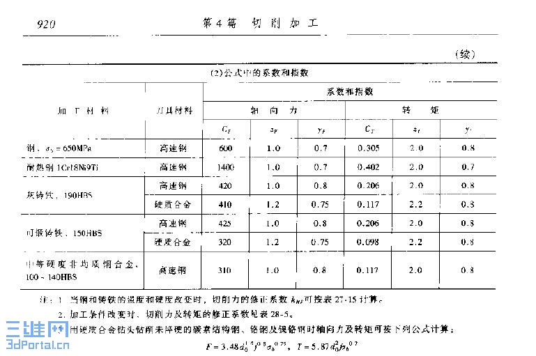

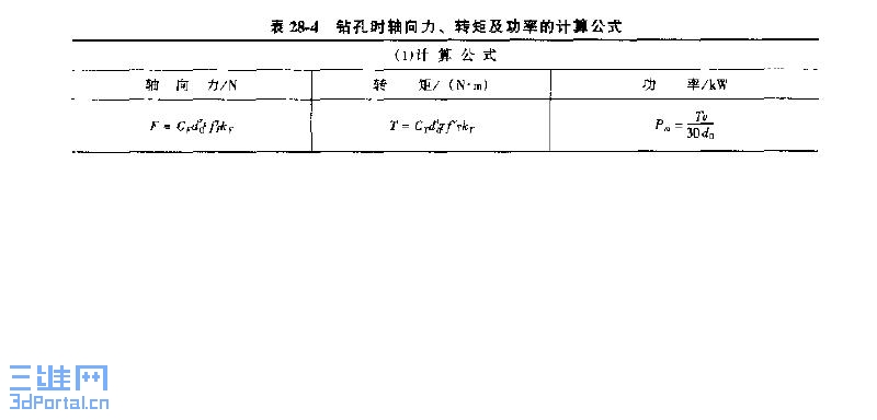

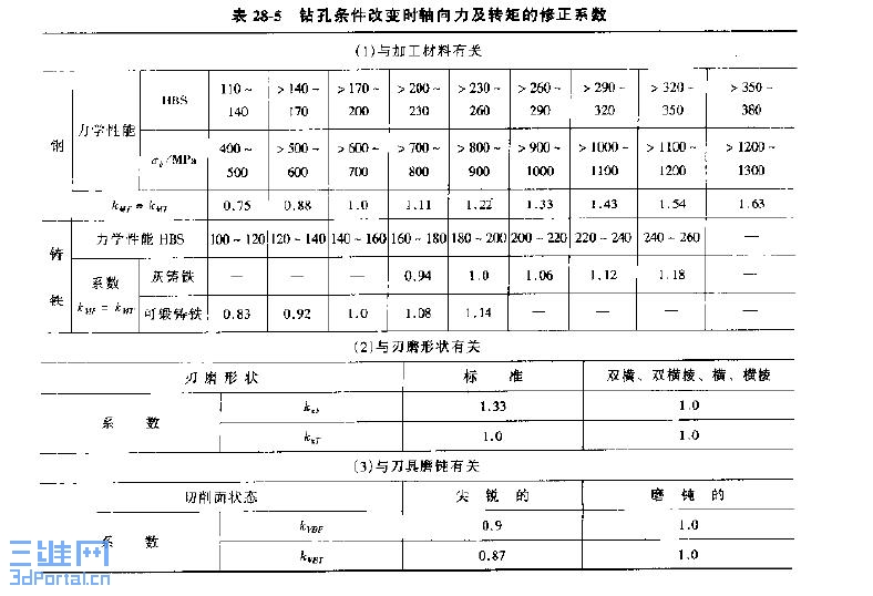

发表于 2006-10-5 12:19:58 | 显示全部楼层 来自: 中国湖北十堰
你问的问题太模糊!
; e# {% Y7 K$ H  H& y1 c/ Z( ?8 B钻孔时的切削力跟工件材料、刀具材料、刀具角度、切削余量、进给量、机床转速等都有关系!1 B5 m$ L- I$ F6 p
算出了钻孔的切削功率后根据它来选择合适的设备来进行加工!
4 m. a2 {, V; J  }  }9 h不过一般都是根据设备的型号来选择,例如Z3035的最大钻孔直径为Φ35mm。若是理论上要求的话反过来校验下功率即可!
