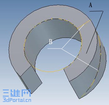

求高手帮助指点,如何去掉附图实体上A所指的这块实体。谢谢!
) u, X7 \" o( r  K- nB所指为一个三维曲面的二条边,要求去掉的是B曲面上面的这部分实体。
% P% z# t9 I" }7 L  \/ F2 [0 O: j+ f! E# T) e) a/ Q* W

应该不难吧
扫描、除料…………………………

1、既然做好了3D曲线,就可以做个曲面.(边界面),然后利用面/边编辑工具栏上的分裂零件就可以呀,1 z( b; ?9 K0 l( _/ L  r2 H" ~; w  ]
2、利用分裂零件把上面分裂,在用面/边编辑工具栏上的表面移动(第四个),或面移动(第三个)做* @+ D) U* A' a% c- ]
我的实体设计正在下载2007的,没法做图样给看。还不行我明天给你发图
发表于 2006-10-4 11:41:44 | 显示全部楼层 来自: 中国上海
曲面切割,分裂零件方法

五楼楼主:不好意思,我还是搞不懂,能不能再说得详细一点。谢谢!1 s; U& M* o& U

 楼主| 发表于 2006-10-7 08:14:37 | 显示全部楼层 来自: 中国浙江杭州
已经解决了,谢谢诸位。

可以 解决
现做个曲面,然后分裂零件就可以
