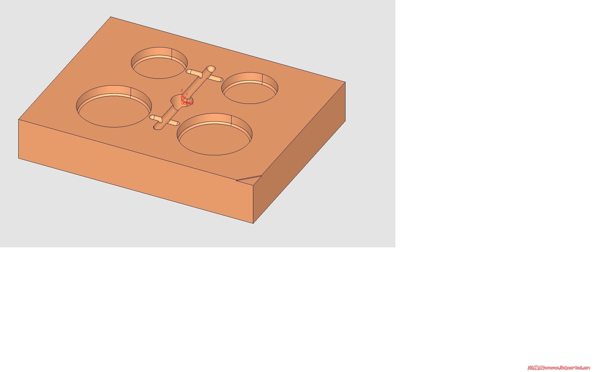

請問各位!!用D4R0.2精修 底層R角怎樣處理可以比較漂亮!!

等高吧。加密一点走
发表于 2013-10-7 09:48:56 | 显示全部楼层 来自: 中国上海
最佳答案是外r刀走一刀
发表于 2013-10-12 15:12:19 | 显示全部楼层 来自: 中国浙江绍兴
方法很多的  等高变量层试试看
