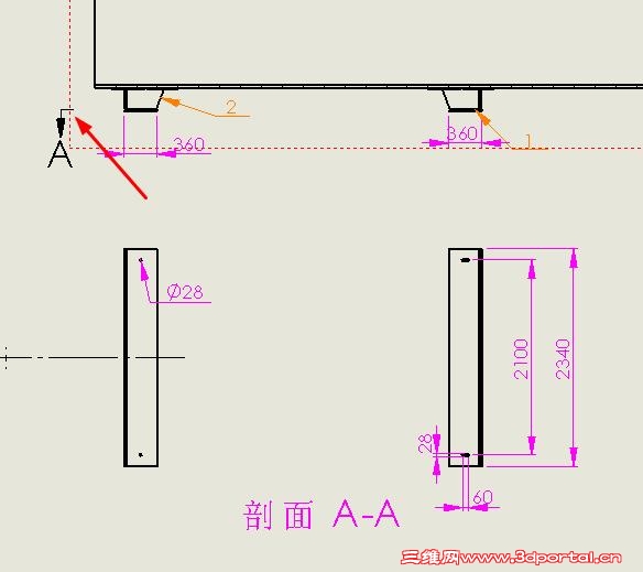

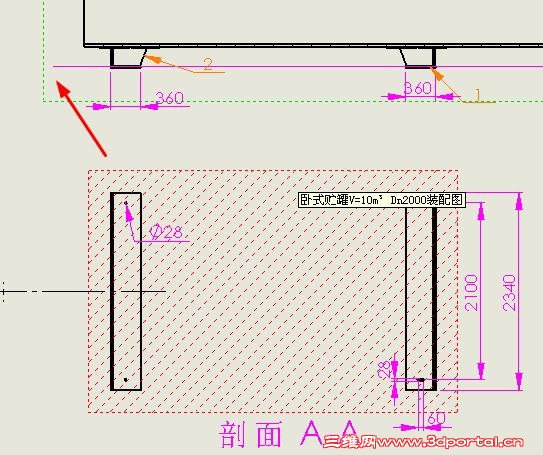

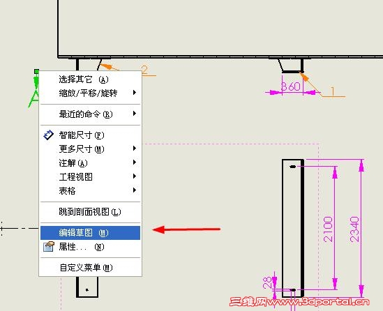

我移动solidworks 剖视图中剖切线位置方法是,编辑草图→移动草图中的直线。
1 J8 w. q5 ^, h0 W) }2 h" i$ E问:你采用的是什么方法?* N% O8 F0 ]  ]1 S( i6 d+ ^

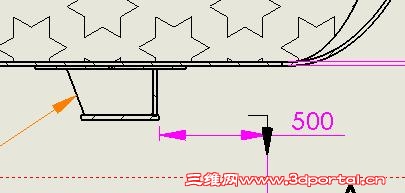

尺寸约束如何?8 _: `1 {* r: j4 ^% i
 楼主| 发表于 2013-10-5 21:05:30 | 显示全部楼层 来自: 中国甘肃兰州
hongwei_1987jp 发表于 2013-10-5 18:17 static/image/common/back.gif
( m* a2 ]# L+ ^7 O! o; f2 Z4 u4 k尺寸约束如何?
/ h% N  O5 W7 C2 J1 w1 O尺寸约束搞复杂了。还是草图简单明了,易学易用。
发表于 2013-10-5 22:40:35 | 显示全部楼层 来自: 中国广西桂林
我只用尺寸约束,因为一般剖面都是在特定位置的,所以尺寸约束是必须的。

3 X+ y" S& Z4 x, S+ e+ h  v谢谢,2楼和4楼的尺寸约束解决方案。
7 E+ P! j. \) I$ p4 P尺寸约束在此应用,证明solidworks比AutoCAD快的因素之一。
; i) t, ]3 H7 y+ d; J5 M' }' V7 V* M. N% h4 }/ S6 ~
7 @. k9 U% q+ \( f, d. `
) C7 e5 x  F1 F7 x. b但是尺寸约束还是有个问题,约束的尺寸只能是临时,是否用完了需要删除约束尺寸?否则,在工程图中多了一个莫名其妙的尺寸,图纸会是一张废图。如图所示:
