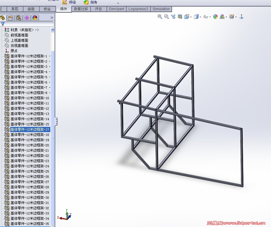

想把这个框架 图 用一个bom表示 但在sw里不能实现这个功能 不知道怎样做了 想把每个多实体的 长度和总量都搞到 bom表里面??; c" n7 B3 _* V* Y- ]

这是外部输入的一个焊件图吗?solidworks原生图是可以的,插入焊件切割清单。

是在其他的框架 用(插入新零件)这个指令生成的 它生成了之后 就是一个 实体了 不是焊件的框架了 就不想框架出工程图那么好出了
发表于 2013-10-6 10:24:49 | 显示全部楼层 来自: 中国山东淄博
你这个如果是多实体的,把它转换成焊件就可以了。

5 f! J: I2 }3 Z& h能从实体转到焊件 吗 这个没有试过 能简单说说步骤吗??

焊件工具栏,第二个按钮点一下就可以啦

不行了不知道怎样做了  U4 ~- J) D- p# \4 M; Z; ^& d* N

+ u" i( r- J4 G3 q把你的零件传上来,我给你看看
