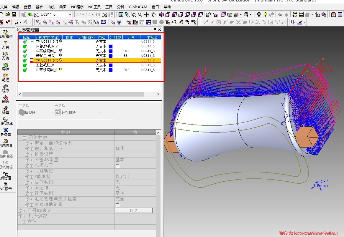

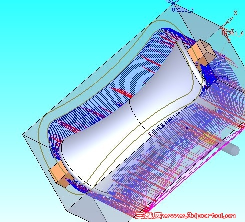

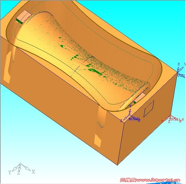

我用得是三轴的,有些零件用上五轴毛胚比较方便,可是我的五轴毛胚总是做不好呢,请大家帮忙看一看是什么问题。
2 D  Y. b- F4 }
我这个是用三轴两面铣的,第一面已经铣完了,毛胚也可以啊。
同上毛胚
同上毛胚
五轴毛胚也做了,可是刀路还是过了啊,应该是按着毛胚走啊?
不知道是哪里不对,请大家指教!
不知道是哪里不对,请大家指教!

发表于 2013-10-6 10:53:12 来自手机 | 显示全部楼层 来自: 中国广东汕头
cimatron还没有那么智能不能完全按你铣的毛坯

发表于 2013-10-7 06:35:32 来自手机 | 显示全部楼层 来自: 中国广东汕头
我是没有好的办法
发表于 2013-10-7 06:36:27 来自手机 | 显示全部楼层 来自: 中国广东汕头
搞个辅助面呗

发表于 2013-10-7 23:49:40 | 显示全部楼层 来自: 中国浙江台州
用5轴毛坯,在程序里必须用高精度毛坯

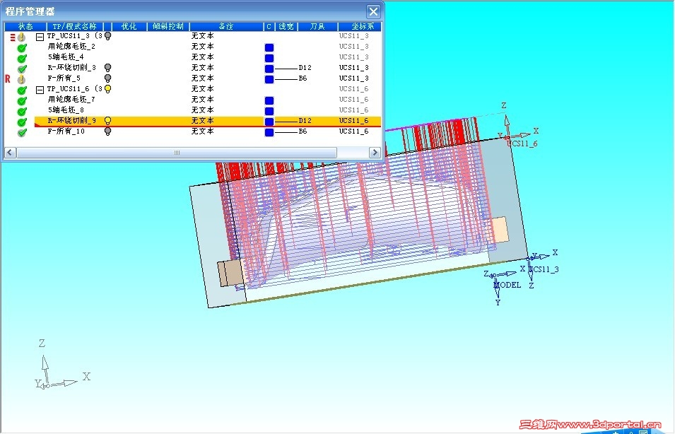

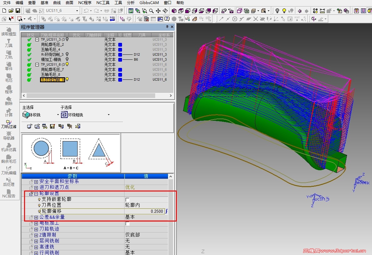

发表于 2013-10-10 15:45:28 | 显示全部楼层 来自: 中国浙江绍兴
4 i" N; r- K8 t$ f轮廓加上余量就好了.# Z% P- ?7 J8 {. a7 G" A, o, E
2.jpg - d2 N3 ^! H- k. M
楼主的毛坯建的也有问题,如图比较好。
' ]7 v/ l" \4 }
9 J# s- |1 t* C3 E0 ]* q( |* _8 x  P0 i
. h; X. L' p  o4 q4 l" z  U) X
发表于 2013-10-10 15:47:33 | 显示全部楼层 来自: 中国浙江绍兴
1
1

发表于 2013-10-12 10:39:31 | 显示全部楼层 来自: 中国浙江绍兴
mumaan_NC.rar (3.07 MB, 下载次数: 16)
