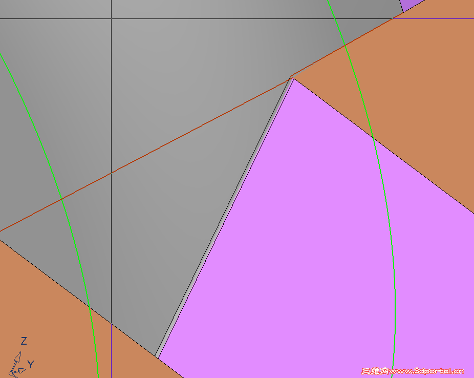

在CE里面经常会遇到这样的面,组合曲线都不好组 是什么原因造成的) Y% ]6 L! v2 V8 |# A

发表于 2013-10-6 23:38:45 | 显示全部楼层 来自: 中国江苏苏州
做这个图的人把缝合公差给的太大。导致图面变型。

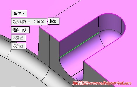

 楼主| 发表于 2013-10-7 08:34:14 | 显示全部楼层 来自: 中国浙江金华
zhengjunqing 发表于 2013-10-6 23:38 static/image/common/back.gif
' \5 U8 m3 }6 Y. O( J; I做这个图的人把缝合公差给的太大。导致图面变型。
2 K8 m4 I1 ^6 C: e9 n
有什么解决办法??
发表于 2013-10-7 10:11:50 | 显示全部楼层 来自: 中国江苏苏州
实体光顺一下,试试看。
 楼主| 发表于 2013-10-7 10:31:28 | 显示全部楼层 来自: 中国浙江金华
zhengjunqing 发表于 2013-10-7 10:11 static/image/common/back.gif
$ X/ b( [3 n& J- o% g实体光顺一下,试试看。
8 K: V3 w8 h$ ?( e) B1 L实体光顺也不行,试了4楼说的重新缝合了一下把公差改到0.01这个地方是好了  其他的面又变掉了

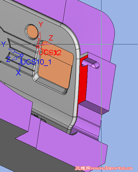

 楼主| 发表于 2013-10-15 08:19:01 | 显示全部楼层 来自: 中国浙江金华
密密麻麻 发表于 2013-10-14 15:14 static/image/common/back.gif- ?# }, r8 z6 R$ R
看来一下没发现一楼问题 截个整体图标记一下吧 会不会你的显示精度调的不够
' S) m& W, J* k$ x/ c9 M' ^1 q% E* }红色面的这个地方   麻烦版大在帮我看看

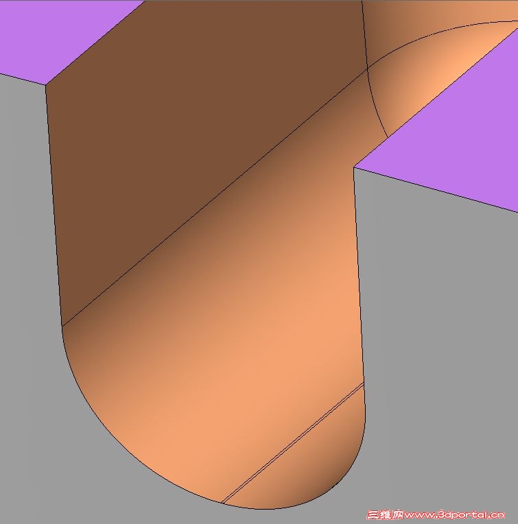

发表于 2013-10-15 11:12:00 | 显示全部楼层 来自: 中国广东广州
这问题很容易解决吧,在那个角落做一个拉伸切除,然后再用移除延伸把切除的面删除。

 楼主| 发表于 2013-10-15 11:19:30 | 显示全部楼层 来自: 中国浙江金华
tantiduo 发表于 2013-10-15 11:12 static/image/common/back.gif2 J9 v. y( C1 h% S7 x6 C
! F* ^# p$ \! q3 L9 f
  好办法  谢谢了

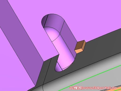

发表于 2013-10-15 11:30:55 | 显示全部楼层 来自: 中国浙江绍兴
shenglibina 发表于 2013-10-15 08:19 static/image/common/back.gif
2 j* X2 Y, }8 P: k1 |& _" s- k红色面的这个地方   麻烦版大在帮我看看
& N% A: X9 k1 z5 r! ?8 R
帮你修改了一下:

 楼主| 发表于 2013-10-15 14:02:01 | 显示全部楼层 来自: 中国浙江金华
密密麻麻 发表于 2013-10-15 11:30 static/image/common/back.gif
" ^7 \3 `6 b: Y- x3 P- ^3 E$ ?帮你修改了一下:
" v+ ]  ?- J9 s  V, B6 V( N我基本上知道这么处理这样的曲面了  谢谢
