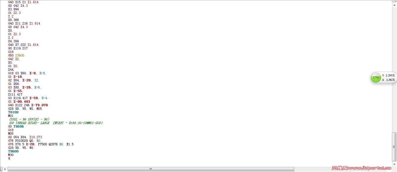

[讨论] 谁能改下X5的车床后处理 如下图
发表于 2013-10-6 11:47:35 | 显示全部楼层 |阅读模式 来自: 中国山东威海
自己带的 不好用   http://www.3dportal.cn/discuz/forum.php?mod=image&aid=2184108&size=300x300&key=920b8f11f55bf8d5&nocache=yes&type=fixnone 求把E改为F  把G76改为G92    3 U2 h/ B; b* O3 Q0 z
发表于 2013-10-6 12:59:46 | 显示全部楼层 来自: 中国江苏苏州
你可以使用强制法。你把后处理调出来,G76全部替换G92即可。

发表于 2013-10-6 16:00:34 | 显示全部楼层 来自: 中国浙江宁波
3 _; s0 i8 w, E' W4 ~7 Z, t
# @2 a1 N1 L; R" N& ?没有安装过X5,所以没法帮你!
1 L- {. N% V" u1 Z- A7 T* [在里面Fmt里改F,G76的时候不选循环就可出G92的吧!
发表于 2013-10-6 16:23:44 | 显示全部楼层 来自: 中国辽宁盘锦
车床-车螺纹 属性-----------车螺纹参数----------NC代码的格式--------------可以选g32,g92,g76三种格式
发表于 2013-10-6 16:59:22 | 显示全部楼层 来自: 中国河南信阳
机床控制器类型没有选对;螺纹循环类型选错了,自带有G92循环的
发表于 2013-10-6 20:41:21 | 显示全部楼层 来自: 中国台湾
9
: G2 m2 z; h& E: s/ b2 ^) T2 h' l
f值-- 后处理文件内容…, 把 stre 改为 strf 即可!: g4 j- J  q: a- f$ s
- s# U3 A" Z# O# Z/ T% R! _g32 g76 g92 程序选项…
1 r% |% T- I  R" Y! q# p5 l$ `5 ?, r8 x: T0 ?, j/ Y  I: S
http://i.imgur.com/XAcsl4L.png
8 T$ R7 L; W, Ehttp://i.imgur.com/YdmKmv5.png
0 x( l8 I0 H1 _' Y" l( f5 }http://i.imgur.com/GWEoyb3.png

想向您请教下G76  X_    Z_   PXXXX  QXXXX  R0. F2.    后面  P和Q后面4位数怎样改成3位数
发表于 2013-10-7 21:35:29 | 显示全部楼层 来自: 中国台湾
myfaith 发表于 2013-10-7 19:05 static/image/common/back.gif* q! d: ]% p4 p, Y6 h. @4 j
/ X' D. G7 w( n7 j* H都是4位数
" ~- x" n  \8 N( q: ~都*1000& Y: a9 Q. i3 k; q( ]) f- n1 m
0 Q- u, z, P" \" J+ I' V, o8 Z+ q7 O
fs2 16  0 4 0 4t    #No decimal, absolute, 4 trailing
  z# Y7 @9 \$ a6 L" ]改为
# T& M' U8 m% K- c4 Wfs2 16  0 4 0 3t    #No decimal, absolute, 4 trailing

% z7 H7 \& x6 b6 S$ s+ efmt  "P" 2  thddepth$    #Thread height absolute
* {) j8 |( _4 m( u0 Kfmt  "Q" 2  thdfirst$    #First depth cut in thread+ F7 N: z! @& ^# X& ?7 U. M+ f
fmt  "Q" 2  thdlast$     #Last depth cut in thread, m% D8 s' y; t
改为
/ r2 a9 W' `0 F8 W8 C+ J7 p# --------------------------------------------------------------------------9 x1 V, i% Q1 h8 J
# Thread output' p& t! P" T. }6 T
7 Z" a8 I- B5 w6 afmt  "P" 16  thddepth$    #Thread height absolute$ z  K: x/ z; D
fmt  "Q" 16  thdfirst$    #First depth cut in thread9 S+ x  A# f( N9 @! m6 d1 F
fmt  "Q" 16  thdlast$     #Last depth cut in thread

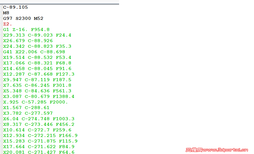

! d' T; X2 p+ U/ K+ Z4 Z6 _兄台  想向你请教 X6  车床C轴和加工中心 用A旋转时  F值一直在变化,怎样改后处理让F值不变 我在控制器里改了不行,请教
