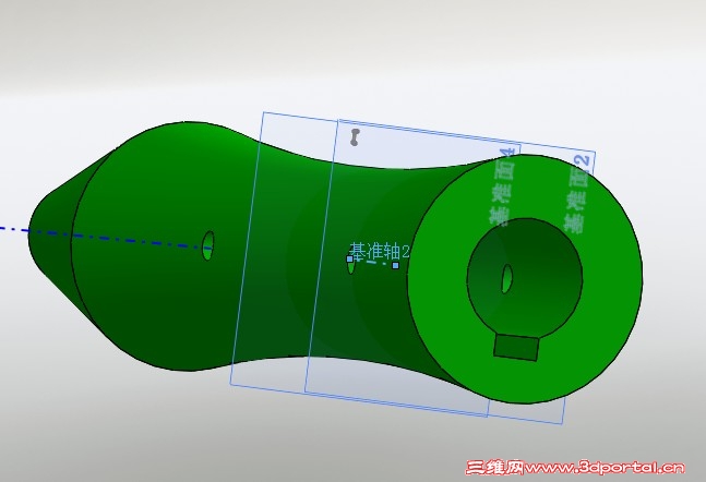

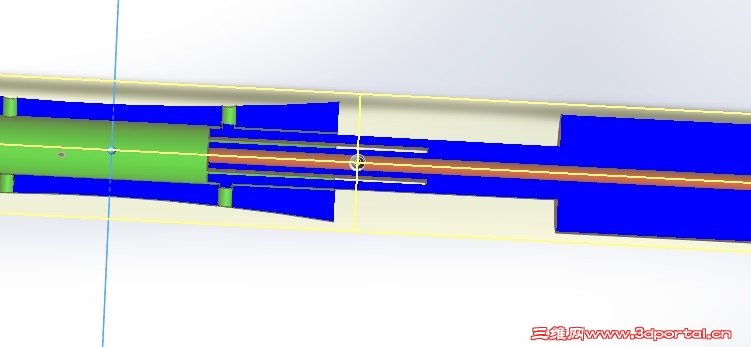

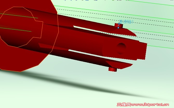

结构要求:可以承受10N的垂直重力,单手可以使卡扣脱开滑到下一节,也可以返回到上一节,一共两节,类似伞的结构,要求可以重复使用5次以上。
4 q' e2 b8 s' }材料:PC或ABS
9 R/ M2 X. ?9 Q求教:图示结构是否能够满足要求。
* Z5 y/ Z( P/ R# b, b/ b+ d- E" @红色结构的凸台直径1mm,高度突出圆弧面0.4mm,槽宽为0.5mm,推送杆外径为5mm,带凸台卡扣外径达到5.8) m! H0 v2 ]& z+ X( m
绿色结构的推送槽内径为5.4mm,卡孔的内径为1.3mm。
