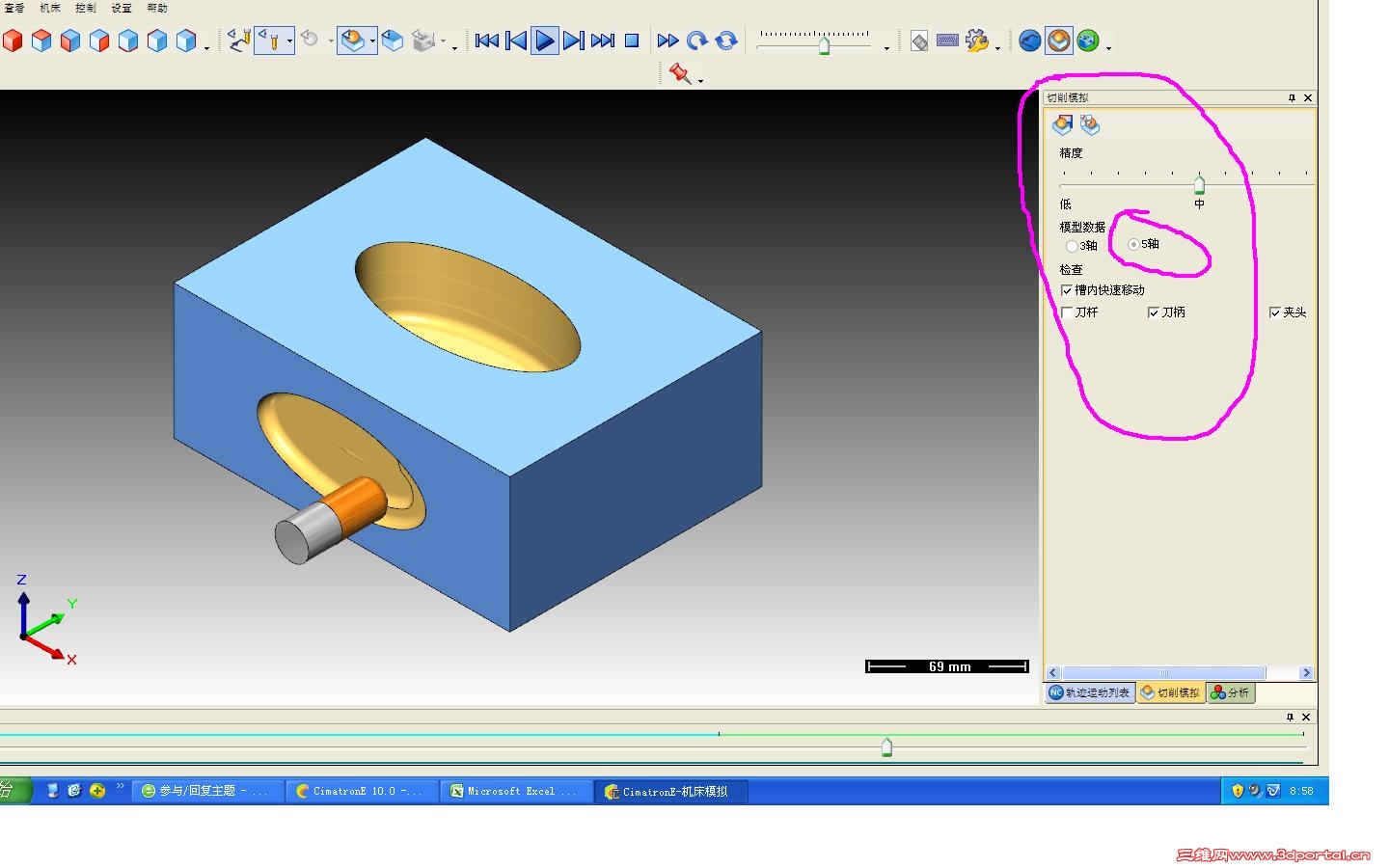

请问各位高手,e10的3+2模拟时,侧边的模拟怎么把上面那部分毛坯给去掉了?$ f6 B. f; {. B. \4 y9 P0 s
附件是零件NC!. X) z% L6 b1 g+ s/ \, ?2 Y+ F7 Z

发表于 2013-10-7 06:33:25 来自手机 | 显示全部楼层 来自: 中国广东汕头
你在模拟时选五轴

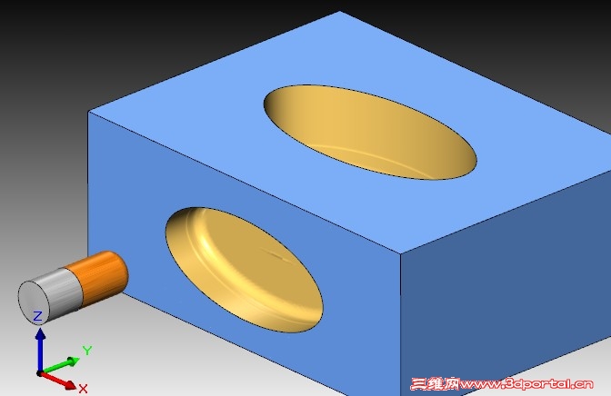

 楼主| 发表于 2013-10-7 08:58:55 | 显示全部楼层 来自: 中国河北秦皇岛
非常感谢,真实糊涂了,我以前问过这个问题!
6 u) L. I# Y# B- J这次我把图截出来,免得忘了!

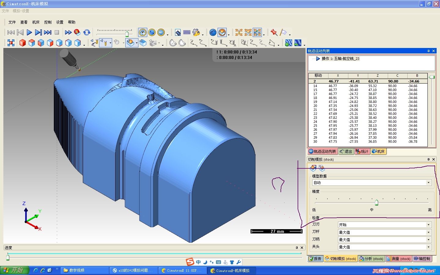

 楼主| 发表于 2015-9-26 11:50:20 | 显示全部楼层 来自: 中国河北秦皇岛
我又有问题了,软件升级到E11,现在模拟选项里面没有5轴选项了,只有一个自动选项,不能正确显示5轴毛坯及模拟啊?
1 z  F. f' W4 K& [; H' U请高手指点!!!
