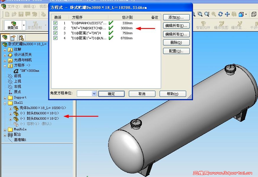

方程式(Equations)在模型尺寸之间生成数学方程式,使用尺寸名称作为变量。当在装配体中使用方程式时,您可以在零件之间、或零件和子装配体之间以配合尺寸等来设定方程式。9 a% B6 C# Q- {. e5 e- k
  T5 Y8 d3 `' ]$ B  K
根据掌握的知识,对方程式应用小结,方程式只能应用于零件(SldPrt)和装配体(SldAsm)1 a4 O2 e5 }0 N0 c* R
问:各位还将方程式,在哪些方面得到应用。
: T' z- G$ V+ ~- O! S: r( R3 P  |0 T
2 Z# e$ F' s8 h3 h. M2 C! ^

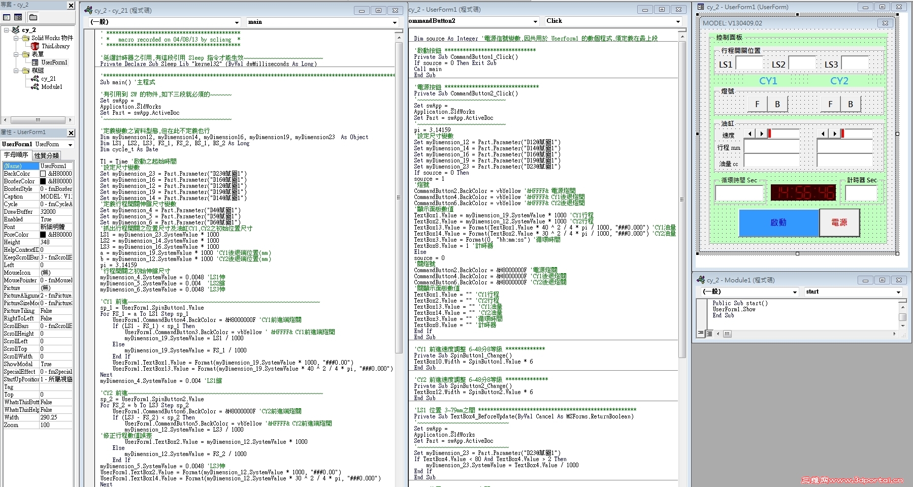

會寫程式的話,想怎麼作,基本上皆可以,參考如下:7 ^: H/ t. E& ?
http://www.3dportal.cn/discuz/fo ... ead&tid=1223510, _" G  O9 u0 l7 i0 S
 楼主| 发表于 2013-10-7 10:42:58 | 显示全部楼层 来自: 中国甘肃兰州
ryouss 发表于 2013-10-6 20:18 static/image/common/back.gif
( |0 ~+ h* t* q# W' i  S! t會寫程式的話,想怎麼作,基本上皆可以,參考如下:* ]4 X# h: A( m. j% Q
http://www.3dportal.cn/discuz/forum.php?mod=viewthread ...
9 N0 _( a# \% A: X$ u, E 0.jpg / W) T/ O( p% L, d: d, O9 U
看了一下你的代码,代码的关键语句是:Parameter函数。9 _6 Y9 z: w' U+ z% r
Part.Parameter(尺寸变量名).SystemValue " n5 f+ N6 ]( ?: [
6 K7 B' c  J% A' {  l# c6 _* x: X其余用的是Solidworks API的窗体技能。7 J9 ^! @7 k/ @7 ^' W/ F

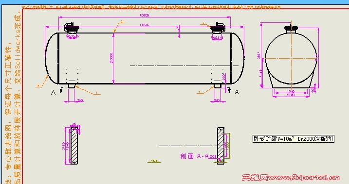

# ]1 {& z' O1 |1 ?/ O: S压力容器装配体,如果完全用编程方法,工作量太大。0 B1 o8 v7 O( H2 j
Solidworks API+方程式结合使用,能大大降低API编程工作量。
