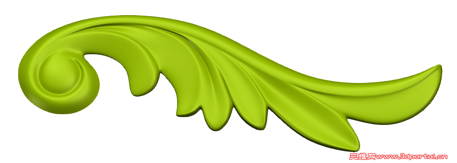

这种模型用什么方法建啊?

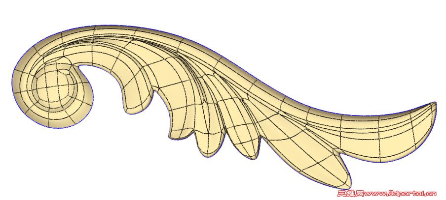

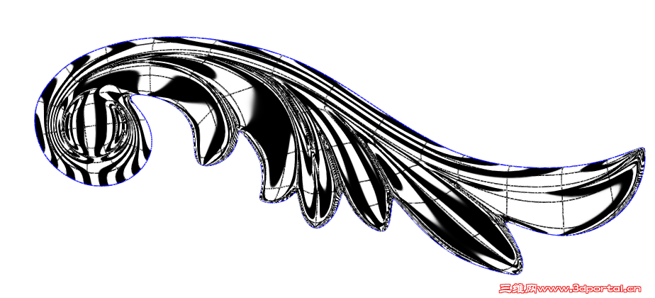

楼主,我试了一下用SW的插件PowerSurfacing做了一下这个雕花造型,效果如图:
) o+ ^) }/ y' I5 V 03.png
* d: [+ _7 H" w2 E3 G4 T- t" ~6 @ 02.png
8 P+ u% T% @; V6 u
2 H8 X1 E& F" p0 s5 L; S: i提供一下分面图(我个人建模习惯是保持全四边面的结构)* e, p* j+ Z$ g/ ^8 ^8 U1 A
01.png ' ^# b, X4 _6 Q3 m3 }
如果你对细分建模不太熟悉或是没接触过,可以按楼上几位朋友的提示用传统的方法生成面再接在一起也是可行的,做这类造型使用这种细分建模技术的好处之一:改变造型时不用重建曲线、调整点边面连续不会被破坏。有兴趣试试~~
