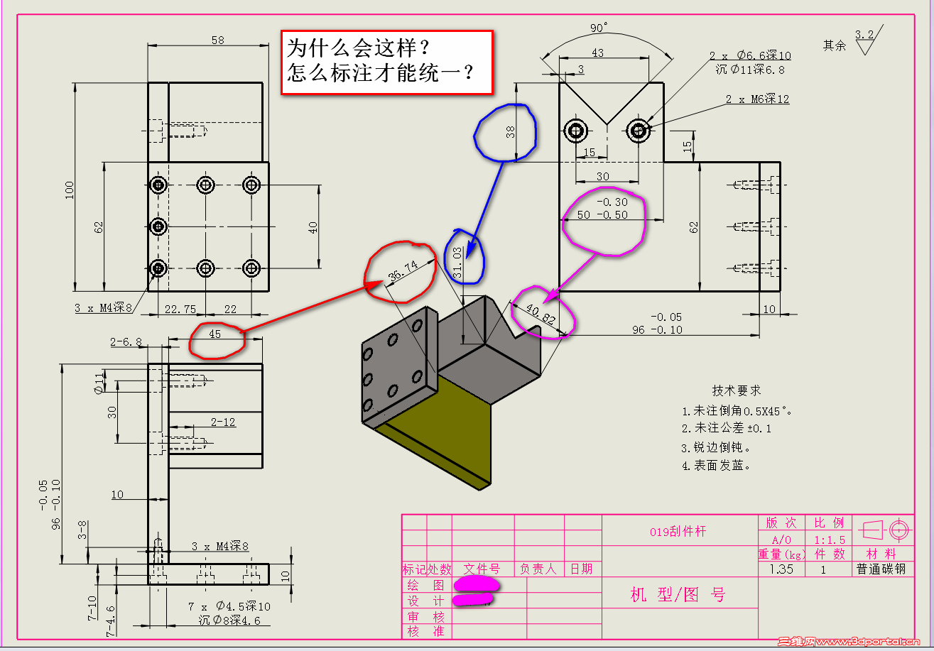

如题:建模时为了方便,把一个异形件做成了多实体,为了出图方便,也就在一张图上表达,担心表达不清楚,又怕工人看错尺寸,故在轴测图上作了一些对应的重复标注。但明显不对(如图)。这种情况该如何解决呢?

3维上可以不标尺寸啊, 你的这个零件 工艺性太差 一看就是学校刚毕业的:lol:

! w/ u( P' T( D/ f9 O& l2 A3维上可以不标尺寸啊, 你的这个零件 工艺性太差 一看就是学校刚毕业的
, G9 R+ v- n! [0 R( b
首先感谢二楼老师的跟贴指教,学生回去试一下。) P7 u2 E% b4 T9 L) i' U, L
我知道三维上可以不用标尺寸的。从截图上可知,二维上尺寸都已标注完了,但为了更直观,更便于防工人出错,多在三维上标注一下,也不多余嘛!: L$ [2 y2 C: p$ p9 Q3 _* Y% k
至于工艺性太差,希望老师不吝赐教。

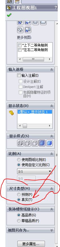

发表于 2013-10-8 20:20:10 | 显示全部楼层 来自: 中国重庆
可以啊,没问题的。选择时注意三维图中直接选所选线或面进行标注。
/ t. k2 |. V8 D% }; A5 q2 \9 o附件版本2013sp4.

尺寸重复太多更容易让工人增加识图困难跟理解错尺寸,呵呵,我是从机加工出身的
