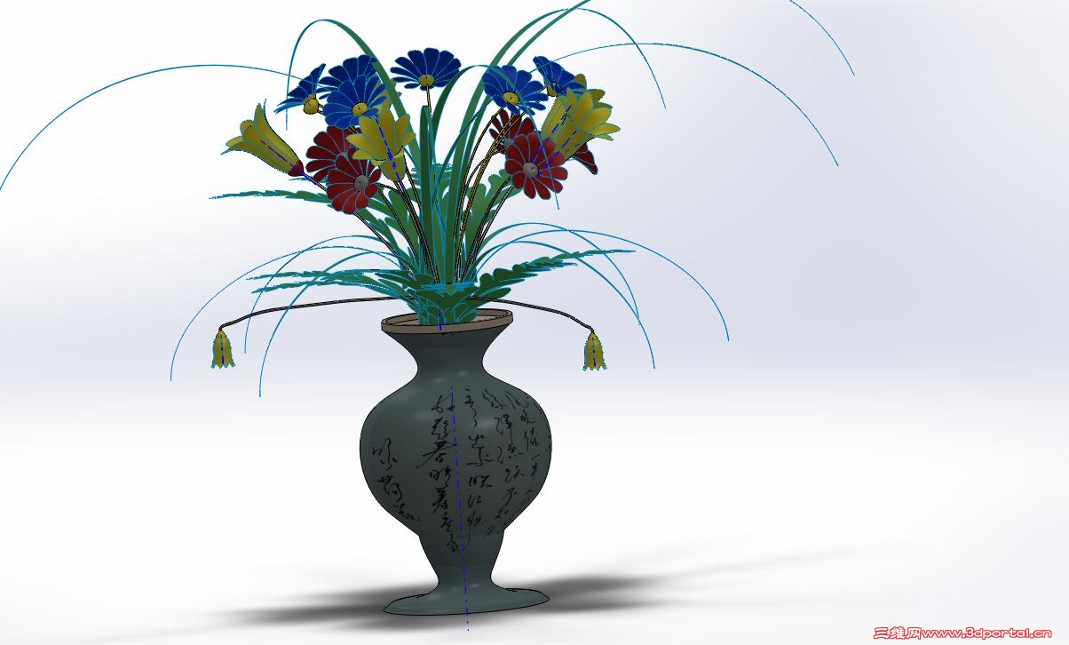

         请高手指点。

发表于 2013-10-7 15:08:46 | 显示全部楼层 来自: 中国江苏常州
楼主怎么做的,是贴图的吗?
发表于 2013-10-7 16:13:20 | 显示全部楼层 来自: 中国广东东莞
楼主自己的书法? 看起来还行。
 楼主| 发表于 2013-10-7 16:52:46 | 显示全部楼层 来自: 中国广东东莞
馨竹幽静 发表于 2013-10-7 15:08 static/image/common/back.gif3 B% [, @+ V( i2 O2 X' D
楼主怎么做的,是贴图的吗?
( w7 ~7 S; A* I5 ^* J( _# z4 ?0 E2 h
呵呵就是布景就好了!
