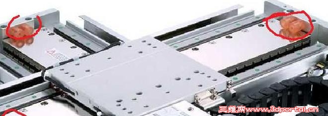

2 Q5 D/ R1 R) y; Q! N哪位老师知道图片上直线电机平台上 粉红色的起缓冲作用的东西叫什么  是定做的 还是在淘宝网上能买到; t+ l- n$ f9 Z. j& u# k# w

相当于桥式起重机行至终点时的缓冲器,这里也是起缓冲作用,是橡胶弹簧或是聚氨酯弹簧。为了使性能保持一致,可咨询设备厂家此件来源,当然也可到橡胶弹簧厂家订制。

米思米有买,米思米(MISUMI)1 V  M/ h# l2 q' a2 F5 `
) ^& `  O, C8 V
螺栓热粘聚氨酯·橡胶减震材料,起缓冲作用。. `" l( ^; X' A% s( a8 x+ C

聚氨酯减振柱,我用过这种,在市场上有卖

可以用牛筋垫代替

其缓冲作用的一般我们用的是优力胶,自己家的精雕机做一下就行了

$ [$ X: \/ q' N8 j3 T$ B$ x感谢各位大大  知道这是什么东西了
