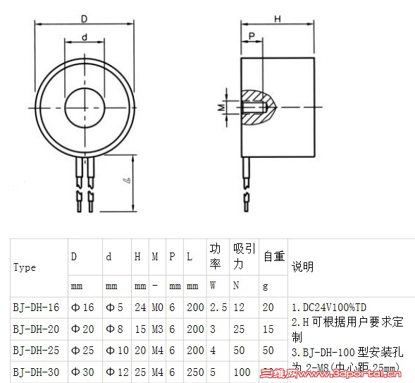

QQ截图20131008085447.jpg 一个24.5kg的工件要用3个电磁铁来吸住,用3个吸力100牛的电磁铁是否可以把工件吸起来,吸力要求保持1分钟,并且该工件是多个叠加在一起的,要保证一次只能吸起一个。谢谢了

用3个吸力100N的电磁铁可以把工件吸起来,但3个电磁铁对于质心要均布,而且3个电磁铁要固定在一个整体平面上。

布置是等腰三角形,工件质量分布也是均匀的,电磁铁的寿命怎么样呢?

计算或实验!

每次用一分钟,持续时间不长,电磁铁可以达到设计的额定寿命。
发表于 2013-10-8 13:11:03 | 显示全部楼层 来自: 中国江苏常州
有什么计算公式吗?
