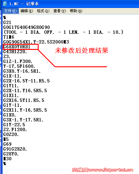

从事数控工作多年或多或少对后处理有一定的了解,近日一朋友提出一个问题(如截图)。相信不少人都知道Mastercam后处理里#号代表不输出或者注解,我尝试多次修改无果,今上传该9.1版本能输出该格式的后处理,看看哪位大侠有此功力或提供思路不胜感激!
  S8 Z# X4 B6 }" L% }  C9 X(注:G68为旋转坐标系,X0Y0为旋转轴心,R旋转为角度)

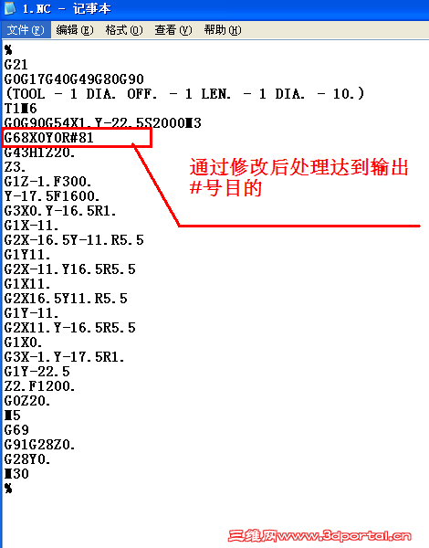

 楼主| 发表于 2013-10-8 16:56:56 | 显示全部楼层 来自: 中国广东佛山
第一张截图是我上传的后处理处理出来的程式,没有任何修改;6 q3 }4 J' h7 }( D6 ?! V
第二张截图红色矩形框里R后面的#是我手动加进去的;" `( I- v  {% B, U
想通过修改后处理达到不用手动加#,就能自动处理出来目的。
$ k& ^) M& L" J& G* a) r5 M! U详细回复你问:/ \1 _& U0 W- b" l2 P( S
要的是G68X0Y0R后面有#符号;
# K6 _$ J/ @/ T8 m# A要的就是这一行(旋转坐标系格式)R后面有#符号,实际你打开该后处理查找G68X0Y0就明白了。  `( _' g/ d9 E6 n: V3 u& m# B# |/ @  ^

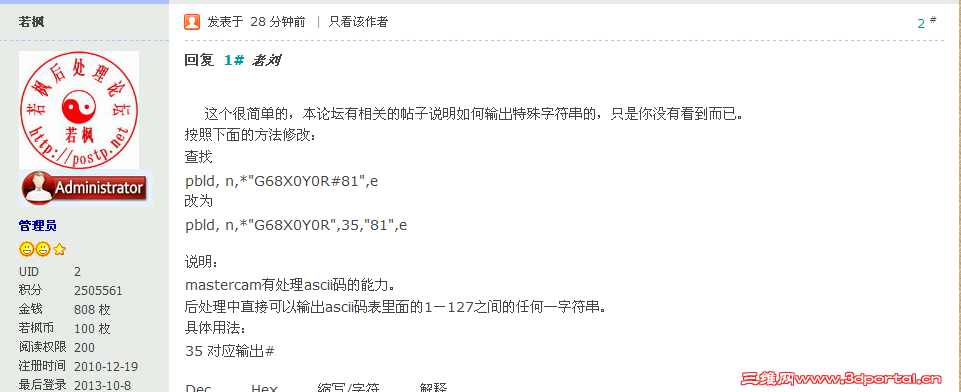

 楼主| 发表于 2013-10-8 18:35:52 | 显示全部楼层 来自: 中国广东佛山
谢谢大家,改问题已圆满解决。若枫后处理网站“若枫”已回复并验证了结果。7 O0 X# E& L: R  E, k
在这里和大家分享一下:

发表于 2013-10-10 20:31:14 | 显示全部楼层 来自: 中国台湾台中市
$ U3 v; g! J: E' U
老刘21280 发表于 2013-10-8 18:35 static/image/common/back.gif
8 n( x" m5 U( t# z5 h# Y谢谢大家,改问题已圆满解决。若枫后处理网站“若枫”已回复并验证了结果。) m  i3 z4 O& t; h9 H& a9 {1 Z
在这里和大家分享一下:
3 e2 _% N, e; q2 i4 \: e我的系统 WIN 7X64, MCAM X7
7 L+ X# n. y8 m: J: C- U8 x"G68X0Y0R#81"& I0 d; o/ V% F$ @
这样
7 [, T& C; g1 \9 o; W$ P5 C& [8 p3 b就可以输出 # 符号了。
* |) h& }% N7 x% p8 a' '(单引号也行)
; o* Q7 ]+ Y/ [4 e& d2 w
7 J; H3 v+ n( c# }猜想你的系统XP,MCAM 9.10 K- W  v! A% }$ }1 ^
5 H# W0 Y" _7 S5 \, Z6 G那闷 G68 是这样用法,输出 G68X0Y0R81  Z* K0 _; ^( j9 m* ^- f, w. D
旋转中心永远都是0,0 角度81度
4 N4 s; d3 h' v9 Q这样的 G68 好用吗?* ^2 B& E# z( ^7 S6 I- p+ p
