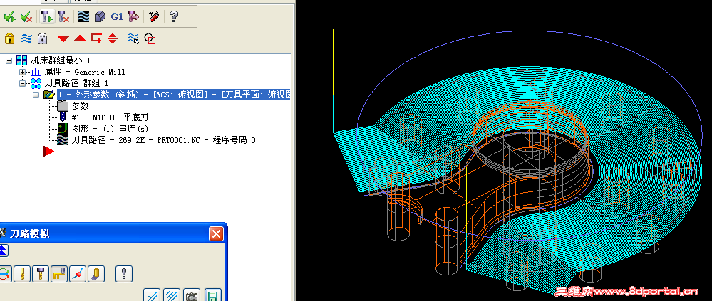

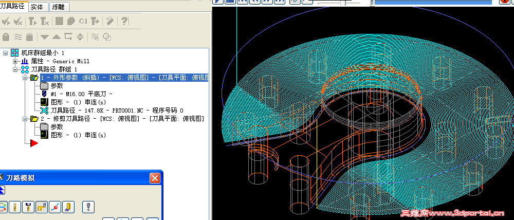

借用本网站的一个朋友的刀路说下问题问题如下:X版的没退刀,9版的可以,一样的参数,不同的结果,请大师们指点下。

我下载看了你的刀路。你说没有退刀,你的刀路是利用上面那个灰色圆修剪过的刀路,换句话说,你“修剪刀路”串联是什么形状,修剪出来的刀路就是什么形状。
) j! [6 O. g& v7 J, d你用右键删除“修剪刀具路径'恢复原来,就有退刀了。/ V: F+ G* n, U* A
打开图是修剪后的图
打开图是修剪后的图
删除修剪恢复原来
删除修剪恢复原来

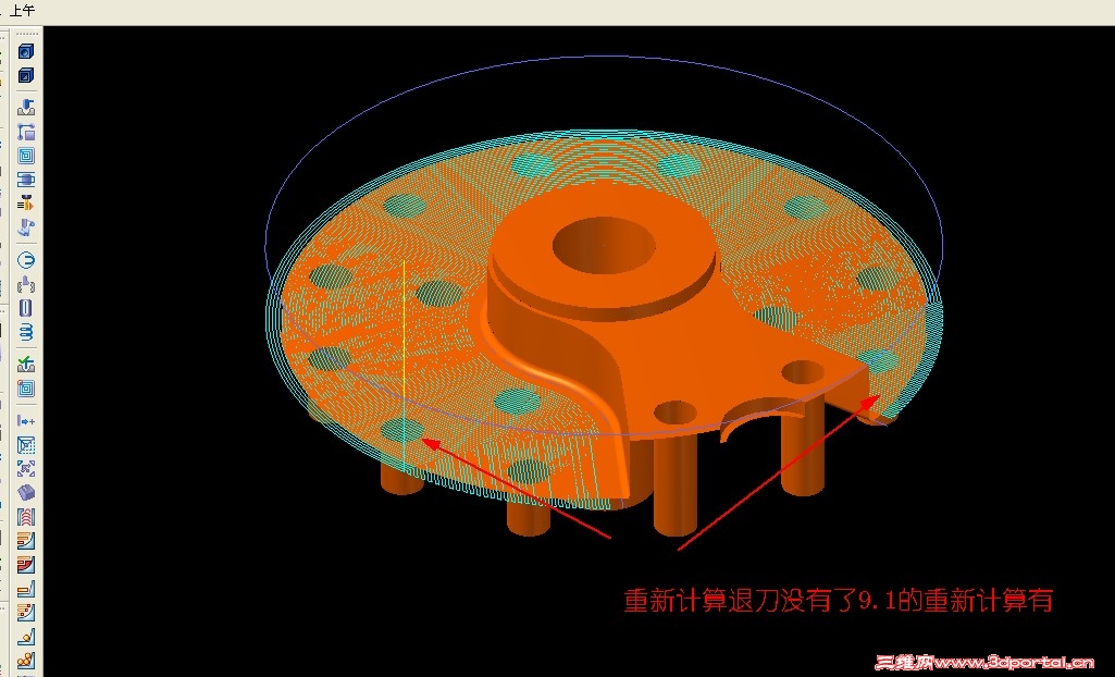

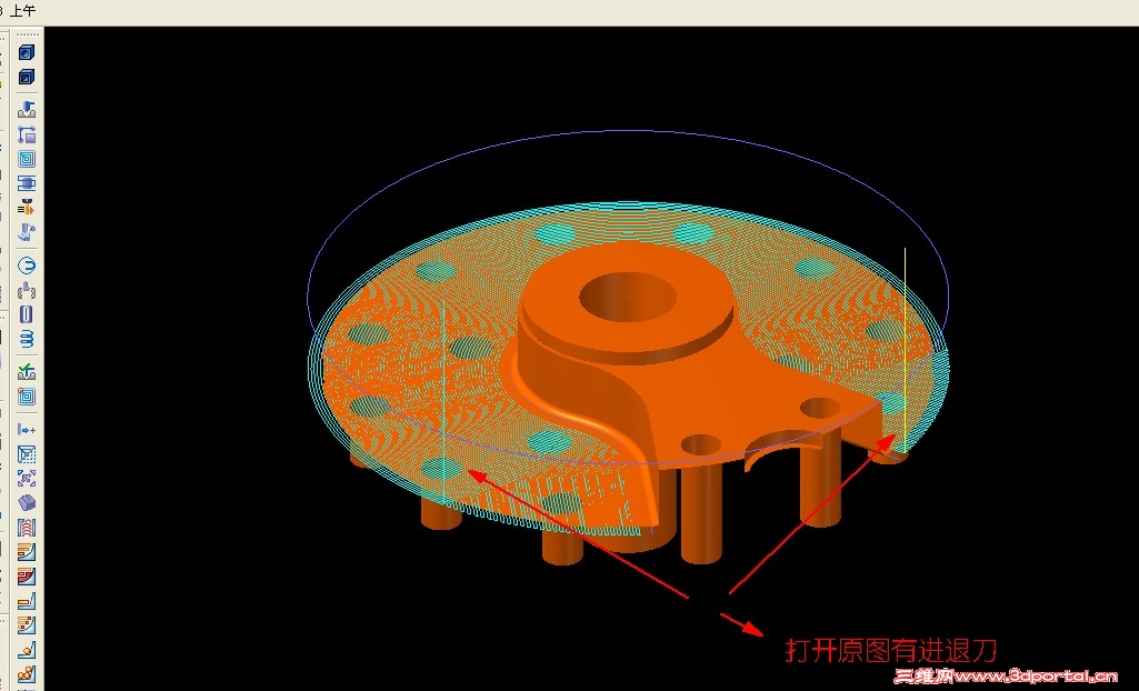

 楼主| 发表于 2013-10-9 15:07:42 | 显示全部楼层 来自: 中国福建厦门
老刘21280 发表于 2013-10-9 13:00 static/image/common/back.gif
1 A% q. a4 ~% P, `6 \我下载看了你的刀路。你说没有退刀,你的刀路是利用上面那个灰色圆修剪过的刀路,换句话说,你“修剪刀路” ...
& G+ ~+ c; [: c" u4 F+ h8 ~老大,可能我没讲明白,把这个刀路文件用X版的打开,刚打开时是有那个退刀的,不需要你做任何改变,同样的参数重新计算一下没有退刀了,但是同样的参数用9.0的你再次计算,还是有退刀的,你后处理试试。

先谢谢老大热情的解答,我的意思是x版和9.0版都用“刀具路径修剪”功能,同样的参数同样的图形算出的结果不一样,x版的没退刀,9.0的有退刀,不知道我这样说,你明白我的意思吗?
