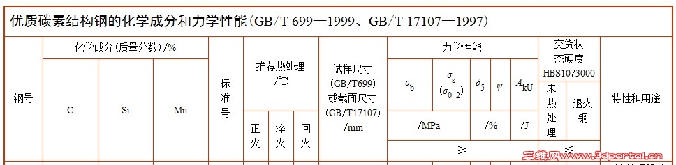

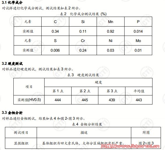

送检测结果如图片,能否推断一下材料牌号呢

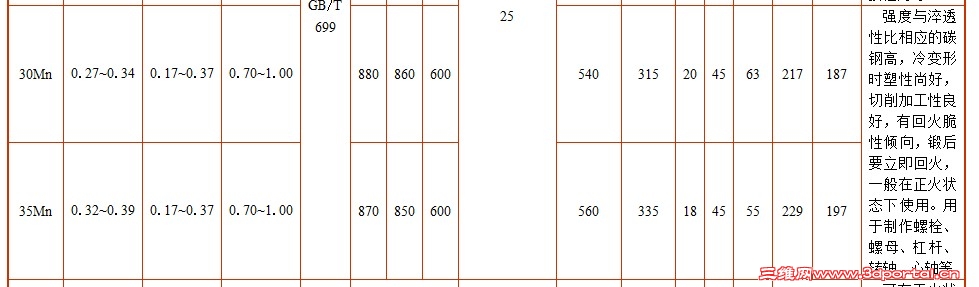

接近35Mn。
