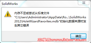

我的SW2012 64位打异形孔时提示出错:如图片,怎么解决6 z6 x0 n! \" _$ g; l' \6 {# {8 X

发表于 2013-10-8 19:24:37 | 显示全部楼层 来自: 中国山东青岛
关掉重启一下就好了
 楼主| 发表于 2013-10-8 19:58:48 | 显示全部楼层 来自: 中国江苏苏州
重启了还是不行
发表于 2013-10-8 20:00:30 | 显示全部楼层 来自: 中国浙江杭州
软件装的有问题
 楼主| 发表于 2013-10-8 20:01:06 | 显示全部楼层 来自: 中国江苏苏州
之前也出现过这个问题,我把WIN7系统和SW都重装了,好了,用了没几天同样的问又出来了
发表于 2013-10-8 20:17:37 | 显示全部楼层 来自: 中国广东深圳
是不是安装的时候更改安装位置了。别改安装位置重新安装一次试试。
 楼主| 发表于 2013-10-8 21:00:59 | 显示全部楼层 来自: 中国江苏苏州
没有改安装位置,刚装的那几天是可以用的。
 楼主| 发表于 2013-10-9 09:00:18 | 显示全部楼层 来自: 中国江苏苏州
还是没有解决,那个大侠出来支个招。
发表于 2013-10-9 09:03:41 来自手机 | 显示全部楼层 来自: 中国江苏无锡
重启软件即可,我经常这样处理
 楼主| 发表于 2013-10-9 09:26:08 | 显示全部楼层 来自: 中国江苏苏州
我的重启也不行啊
发表于 2013-10-9 10:03:27 | 显示全部楼层 来自: 中国广东广州
是windows的bug 重装SW是无法解决的  我有个小工具可以修复
修复工具.rar
437.19 KB, 下载次数: 30
阿帕奇 + 3
 楼主| 发表于 2013-10-9 11:40:03 | 显示全部楼层 来自: 中国江苏苏州
先谢谢,楼上的的朋友发的修复工具,虽然还是没有解决
发表于 2013-10-9 13:41:14 | 显示全部楼层 来自: 中国广东广州
本帖最后由 kevin1985 于 2013-10-9 13:47 编辑 ) o% J2 f; _2 |' u, s  P
lxm311 发表于 2013-10-9 11:40 http://www.3dportal.cn/discuz/static/image/common/back.gif/ k5 Z: ]0 Y  m: ?& c9 T
) r* |7 ~4 |4 o4 Q( u
- C1 C) G; ?5 a, D( g8 g+ R& Y
1.重新寻找solidworks data  在选项里设置9 F* a: q& C( L* d1 X
2.有没装access?如果没装,把office的access装上。
( b1 k& S9 y& d% x) H/ X- M
阿帕奇 + 3
 楼主| 发表于 2013-10-12 15:58:24 | 显示全部楼层 来自: 中国江苏苏州
kevin1985 发表于 2013-10-9 13:41 static/image/common/back.gif% H2 B0 m2 {! g0 k2 m
1.重新寻找solidworks data  在选项里设置1 d/ V9 N) ~  N
% p; v5 l% s* @2 c+ n- r7 d
能否详细点。配上图片,好理解和操作,谢谢
 楼主| 发表于 2013-10-13 12:46:10 | 显示全部楼层 来自: 中国江苏苏州
问题终于解决了,在别的机器上把异形孔数据方件夹复制过来,覆盖原来的方件就OK了
发表于 2013-10-13 13:04:53 | 显示全部楼层 来自: 中国广东揭阳
lxm311 发表于 2013-10-13 12:46 static/image/common/back.gif& l$ u" y2 y4 k( n& S
+ d; S) l7 X- S' ^, c3 u. w
你还是等过几天才确定好吧,你都说过你一开始好过几天又不好.如果你是安装软件时没在安装选项勾上异形孔TOOLS但你又说安装软件头几天可以过后不行,按你的情况是误删除了
阿帕奇 + 3
发表于 2013-10-16 19:28:47 | 显示全部楼层 来自: 中国浙江嘉兴
我有办法解决,你把xxxx.mdb这个文件改为只读就可以了。
阿帕奇 + 3
 楼主| 发表于 2013-10-22 21:56:51 | 显示全部楼层 来自: 中国江苏苏州
machine134 发表于 2013-10-13 13:04 static/image/common/back.gif
0 i5 `+ d, q& E( A& v3 t0 H你还是等过几天才确定好吧,你都说过你一开始好过几天又不好.如果你是安装软件时没在安装选项勾上异形孔 ...
( J0 o9 x8 j- ]9 H你说对了,真的是过了几天又不行了。
 楼主| 发表于 2013-10-22 21:59:44 | 显示全部楼层 来自: 中国江苏苏州
lxm311 发表于 2013-10-22 21:56 static/image/common/back.gif) Q+ B% k6 L& j" f
你说对了,真的是过了几天又不行了。
2 H) T) N, S7 E! M1 _
我们公司装了加密软件,会不会是加密软件的问题。?
发表于 2013-10-23 10:03:33 | 显示全部楼层 来自: 中国辽宁盘锦
lxm311 发表于 2013-10-22 21:59 static/image/common/back.gif
: l; e! a7 j9 X  U5 ~我们公司装了加密软件,会不会是加密软件的问题。?
5 P+ e2 S, O: a! N; I+ i( ^这个可以一试/ e, [# w, E  a) h
加密这东西很害人的
 楼主| 发表于 2013-10-24 11:05:56 | 显示全部楼层 来自: 中国江苏苏州
找加密软件的公司,通过远程给我解决了,现在能用了,不知道过几天是不是又不能用了,观察中~~~~~~
