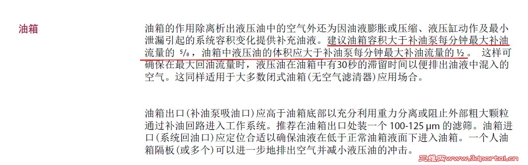

请问当设计的液压系统为萨奥90泵驱的闭式系统,另带单独的双联齿轮泵回路,一齿轮泵向闭式回路补油和循环冷却,一齿轮泵驱动另外之路的油缸,请问如何确定油箱的最高液面和最低液面,如何计算?/ y0 r: \2 [1 z* L
发表于 2013-10-9 19:11:22 | 显示全部楼层 来自: 中国浙江杭州
可参照danfoss样本设计油箱,如果存在柱塞缸需要额外留出容积。最高液面及最低液面根据吸油过滤器位置及油箱有效容积计算

90系列闭式泵有集成的补油泵,为什么采用另外的齿轮泵补油?

发表于 2013-10-10 07:51:20 | 显示全部楼层 来自: 中国浙江杭州

闭式回路使用冲洗阀是标准配置,如果因为这个原因根本不需要额外配备外置补油泵,再者补油泵排量可以选择比较大的就可以了

补油就是补闭式系统泵、马达的壳体泄漏油液啊!冲洗阀是为了实现冷热油的交换,这样带走热量。当然闭式系统还是需要额外的冷却器实现系统散热的。详细参考90系列的系统图就明白了
