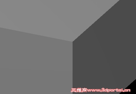

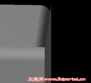

曲面倒圆角问题,高手帮帮小弟!!!
倒角完了那个曲面怎么还在上面
倒角完了那个曲面怎么还在上面
发表于 2013-10-8 20:28:35 | 显示全部楼层 来自: 中国广东中山
检查曲面是否有重复面?
 楼主| 发表于 2013-10-8 21:10:01 | 显示全部楼层 来自: 中国山东青岛
神话传奇记 发表于 2013-10-8 20:28 static/image/common/back.gif
( D* e, ?9 E8 C$ J, S: v: A检查曲面是否有重复面?
" @; e$ [# O, i% V* H# Y
没有,有哪位高手能帮帮忙5 ]( R3 S# {% b% D8 F) u$ A" B9 G
发表于 2013-10-9 01:05:30 | 显示全部楼层 来自: 中国台湾
你發檔吧!不知問題在哪
发表于 2013-10-9 07:23:14 来自手机 | 显示全部楼层 来自: 中国广东汕头
你是mc几的文件,是不是没打开修剪两者
发表于 2013-10-9 08:07:16 | 显示全部楼层 来自: 中国福建厦门
WW7525 发表于 2013-10-9 07:23 static/image/common/back.gif$ F, {; p! ^7 b: h3 B
你是mc几的文件,是不是没打开修剪两者
* g( q- `- X2 ?5 K9 A1 y同意你的说法
发表于 2013-10-9 09:06:42 | 显示全部楼层 来自: 中国河南济源
转换成实体,在是体力画圆弧
发表于 2013-10-9 11:58:41 | 显示全部楼层 来自: 中国广东佛山
这种情况时有发生,简单一点就是利用曲面曲线修剪功能修剪一下就可以
