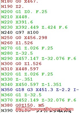

本人用Mastercam 编车床程序,每一个工步结束后,都会有刀补的取消,如何避免这个问题?; N/ X& h) R$ ^5 F2 y" l
请各位赐教。) p6 n! r5 j# \+ u+ P" C

if home_type > m_one, pbld, n$, *toolno, e$: G: P  {( C" v
前面加个 #
* T# w- G7 w7 d7 U7 h" M  T或者把这行删除…4 x9 e/ j5 Y/ [+ o5 {
#if home_type > m_one, pbld, n$, *toolno, e$
