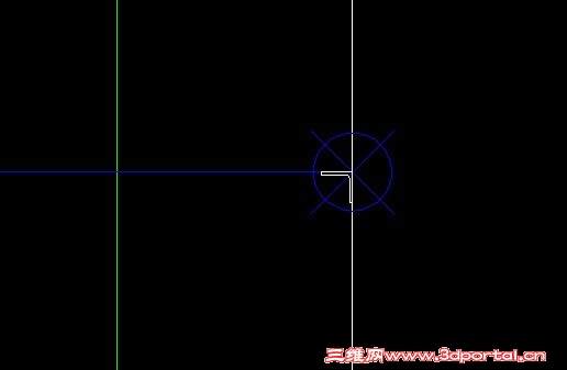

插入块时,块自带一个很大的蓝色,插入点如何去掉?

文件发上来,什么版本?是不是编辑一下就行?) a1 L4 ]3 n  ~' x

- z4 R; J" ]& `, H7 e+ {  q1 o如果你用的是PCCAD,请到 『TH 天河软件技术交流区』求助9 Z% s: i' Y% V2 u
如果你用的是原版AutoCAD,可以在"选项"对话框的"打开和保存"选项卡中设置不显示代理图形.也可以编辑块,删除或隐藏多余的图元,但由于本文档中的块是匿名块,不能在图形窗口编辑,必须借助二次开发编程方法才可以
% T8 R1 d' h+ R& `) @% q1 v2 o+ |附件中是已经隐藏代理图形的DWG文件和一个VBA插件,该插件有三个宏,加载插件并运行这三个宏,分别可以实现:/ [3 N" ], J; u% Y6 S$ M
1.去掉匿名块名称前面的"*",使块可以在图形窗口编辑
; N5 o% A" r1 u4 P. k2.隐藏块中的代理图形, V) U" O, L3 r7 M+ T, [' P; E# F
3.删除块中的代理图形

你用的版本高,我的机器打不开,估计你选中块后击右键,用在位编辑,把块中的那个东西删除就行了……

问题已经解决了,我用的是CAD2010+pccad2010,把参数化设计中的参数化基点隐藏就可以了。
2 n1 j5 j( n0 ~' y0 n" z" h7 s谢谢大家!
