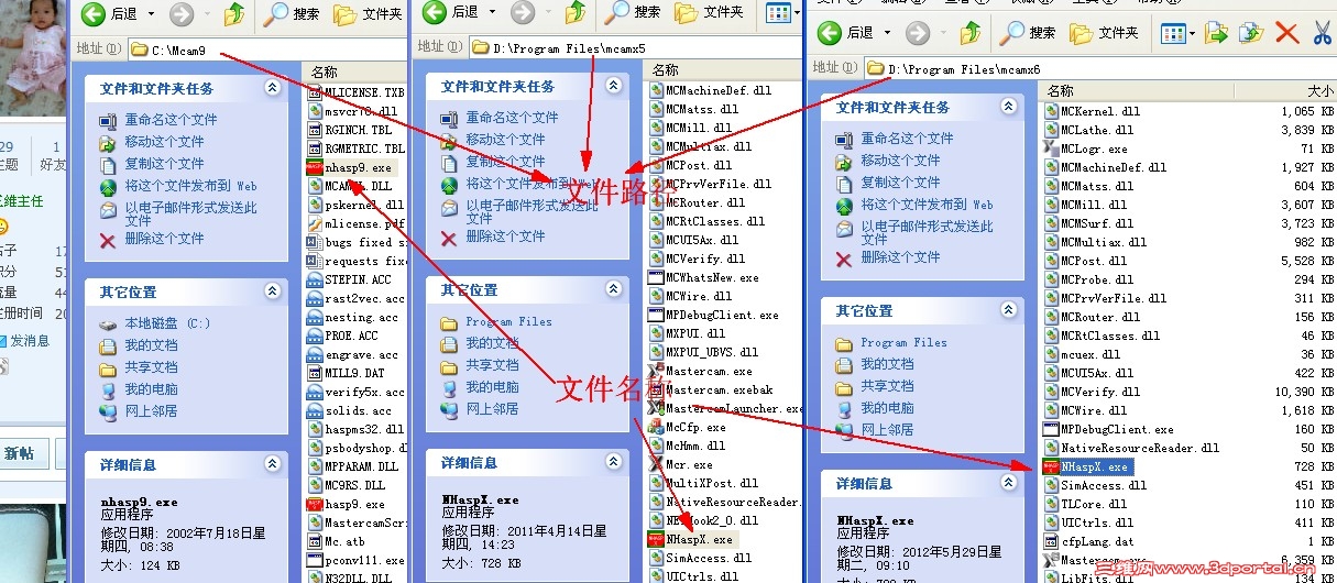

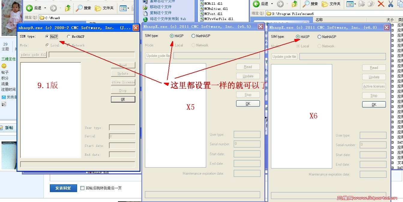

发表于 2013-10-9 08:14:56 | 显示全部楼层 来自: 中国福建厦门
这个是以X6为主,看你的X6是什么破解方式,nthasp还是hasp,9的版本找到nhasp9.exe文件,X6的找到NHaspX.exe,把9的设置跟X6的一样就解决了。

发表于 2013-10-9 23:02:48 | 显示全部楼层 来自: 中国福建厦门
qq3217895 发表于 2013-10-9 19:15 static/image/common/back.gif5 n0 ~; h  N. X* `, ^% L- }) k: N
设置什么一样啊
4 K4 I& _# g! ~; T* d) b MyCatch11.jpg 这样说你可以看明白吗?9 d# s' d5 Z+ o* v6 O$ Z
