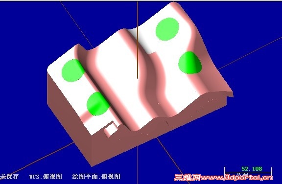

[求助] 这种孔如何用MC补呢?
发表于 2013-10-9 10:06:49 | 显示全部楼层 |阅读模式 来自: 中国重庆
5 P5 u' ~) ?! d9 b, r; W  _4 z; `' ]2 v

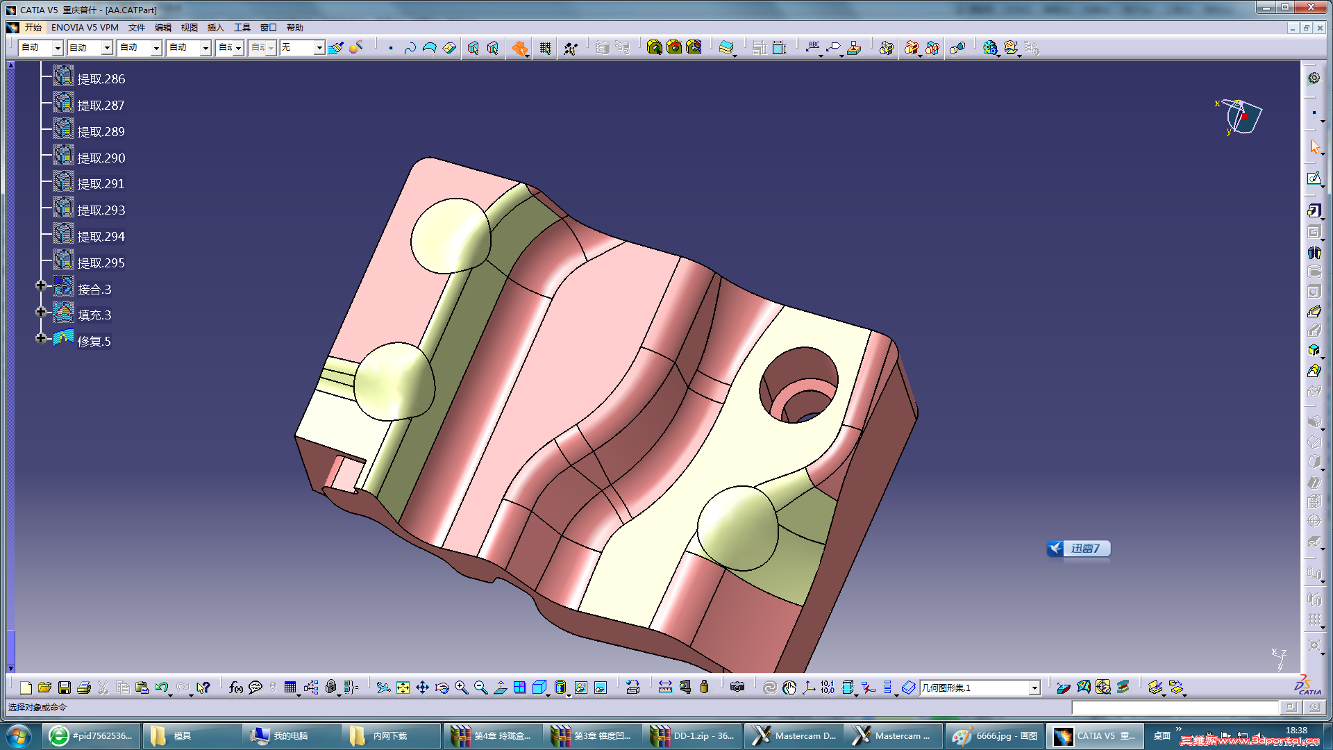

  这种孔如何用MC进行修补,然后再进行加工呢?一般在一个曲面上的孔容易补,这种多个曲面的试了很久都没法,请高手指点一下,不胜感谢!
DD-1.zip
140.87 KB, 下载次数: 49
从新更换一下

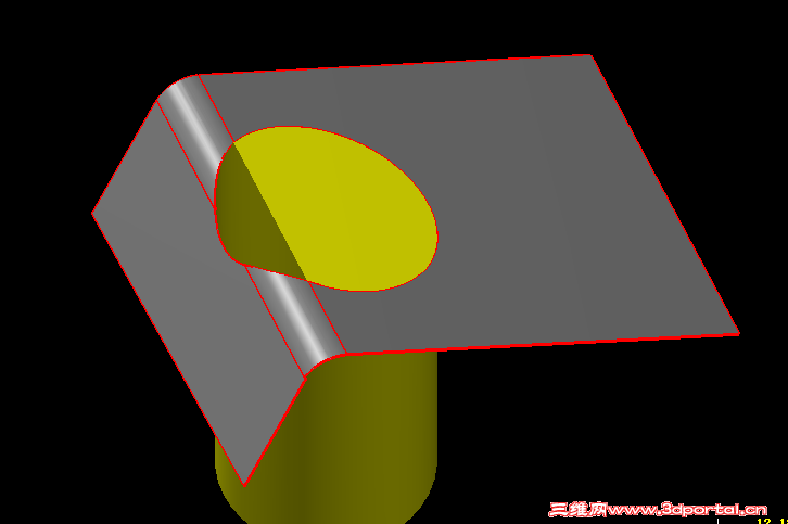

发表于 2013-10-9 10:13:15 | 显示全部楼层 来自: 中国辽宁铁岭
你的文件导进来就是这样的. q: D- q) x* ~$ d
捕获.PNG , H" }* y; S) f: Q+ v5 `
发表于 2013-10-9 10:55:43 | 显示全部楼层 来自: 中国广东佛山

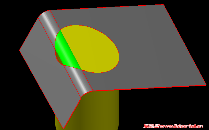

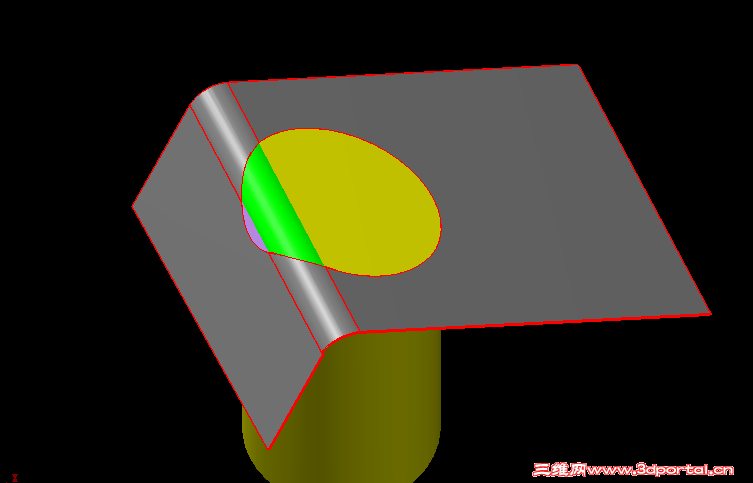

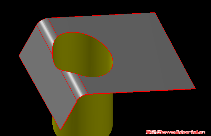

这种曲面这种孔最简单的方法就是直纹曲面,生成边界线后相对边界对接就是。生成曲面,直纹对接最多不会超过4个步骤。
发表于 2013-10-9 11:21:18 | 显示全部楼层 来自: 中国广东佛山
# o* y; f" ^8 Y0 Q* a
4 W) `  j% f) o, b- v2 h! r 搜狗截图13年10月09日1107_1.png 搜狗截图13年10月09日1109_3.png 搜狗截图13年10月09日1110_4.png 搜狗截图13年10月09日1112_5.png 利用直纹曲面截图你看看:
& R+ \, |  l/ J5 c, V0 r( }7 J3 u第一步:利用全部边界曲线功能生成灰色曲面的边界线如截图;1 C$ @1 z) m7 g+ K/ U! L  d3 O
第二.三。四步利用直纹功能补孔。
4 a/ @# _5 L* ~; R( U/ K7 L! k: e操作关键; |0 y, W4 q+ u
点就是使用直纹功能曲线起点,结束点要一致,运用“部分串联”功能要熟练。有时可用打断或者镜像等方式做好边界曲线是关键。

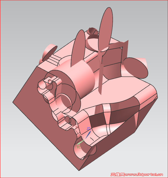

 楼主| 发表于 2013-10-9 14:08:55 | 显示全部楼层 来自: 中国重庆
谢谢大家的热心,这种方式好像不行,孔在多个曲面上,
 楼主| 发表于 2013-10-9 14:12:28 | 显示全部楼层 来自: 中国重庆
我把模型编辑了一下,MC打开应该不会烂面了,望高手做个教程。

发表于 2013-10-9 21:32:06 | 显示全部楼层 来自: 中国广东东莞
拉出边界线,然后曲线熔接,再一个个面做.这个并不算太复杂.

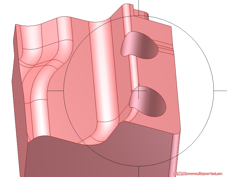

楼上的高手啊,给个视频怎么样?看了还是不会?应该是没问题的,我对比了一下用CATIA做的。谢谢,
发表于 2013-10-10 19:50:48 | 显示全部楼层 来自: 中国陕西西安
我就是把实体边的曲线分段提取出来!然后一片一片的做直纹曲面,但是要要注意曲面的变化规律!我没录过视频,也不知道怎么录!没办法详细说出来!我也做了粗加工程序,明天上班了传上来。
