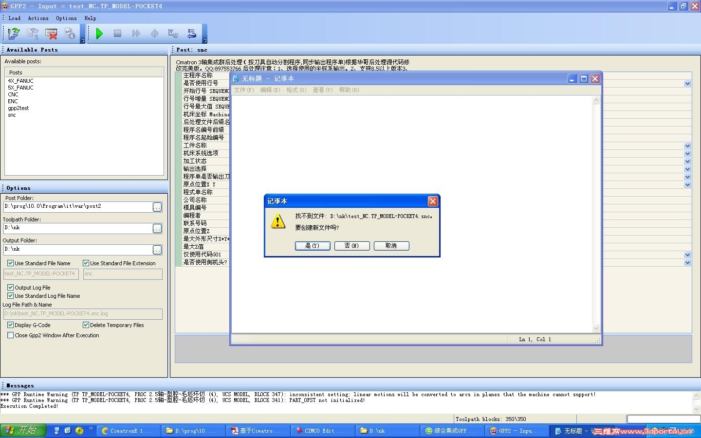

小弟现在有个问题:就是用三维论坛里“GPP2综合集成”那篇帖子里下载的 SNC和ENC   GPP2后处理不出程序啊?也许是我设置不当,请指点指点..............
7 R# l3 T! }4 c# y, c附件是NC文件,一个3轴和侧铣头程序!7 G0 P/ C( B0 Y0 r) J' `

不是处理不出吧,应该是你勾选了那个打开G代码文件,但这些后处理在处理时已经将原来的G代码批处理改名并移到相应的文件夹中了,所以这个原名字的G代码文件已经没有了。
密密麻麻 + 5 应助
 楼主| 发表于 2013-10-15 14:48:06 | 显示全部楼层 来自: 中国河北秦皇岛
谢谢楼上的帮助!!确如您所说!!谢谢
