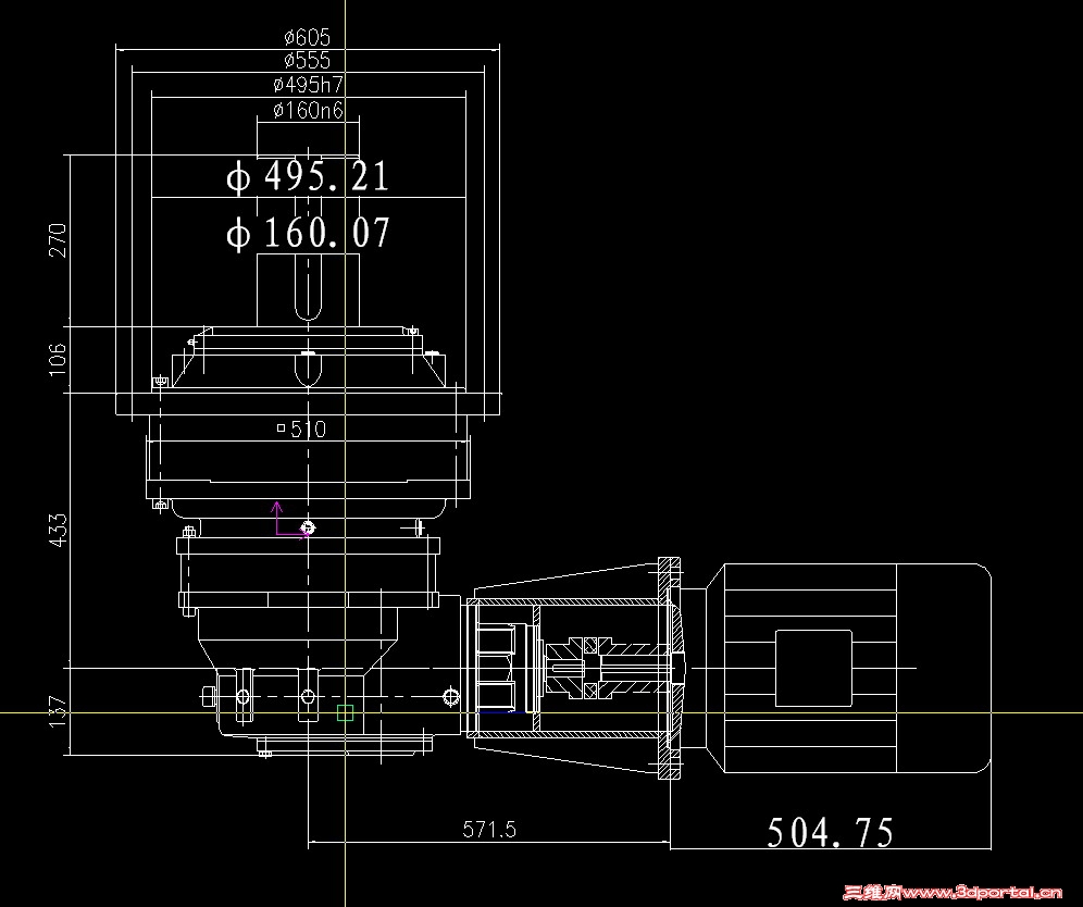

附件中我这有个图,不是1:1的,怎么能转成1:1 的?比例放大怎么做?有没有一步放大就能完成的方法?参考点怎么选?

发表于 2013-10-9 13:47:31 | 显示全部楼层 来自: 中国浙江宁波
你知道比例,用比例缩放不就好了
 楼主| 发表于 2013-10-10 08:20:39 | 显示全部楼层 来自: 中国北京
关键是参考点怎么选择?
7 t0 J$ _, x! w' G+ b  f我试过了,放大后有的尺寸可以,有的尺寸不是按那个比例放大的,为什么?是不是参考点选的不合适?

发表于 2013-10-10 14:56:42 | 显示全部楼层 来自: 中国广东江门
直接缩放,如果原图按比例画出,输入的比例因子可以用原图纸尺寸a除以重新标尺寸b表示,即a/b

 楼主| 发表于 2013-10-11 11:28:36 | 显示全部楼层 来自: 中国北京

但是直接缩放出来的话,只有一个尺寸是对的,其他的尺寸都是有差别的,怎么能让所有的尺寸都是对的,参考点怎么选?
3 S# `2 g" \0 d, ?0 Z9 v, r' h具体步骤怎么操作?
发表于 2013-10-11 13:35:36 | 显示全部楼层 来自: 中国浙江宁波
呵呵,你要搞清楚原图是不是按照实际尺寸绘制的哟,有些图本就是没按标准尺寸绘制,还有就是在修改图纸时只改尺寸不该图形,这种情况是没法缩放的
发表于 2013-10-11 17:13:57 | 显示全部楼层 来自: 中国广东江门

尺寸相差应该不大,是因为绘图精度问题。
发表于 2013-10-30 23:57:13 | 显示全部楼层 来自: 中国山东烟台
你这个图是3D转换的英制图纸,标注时只保留了整数,所以按比例缩放就会出现变差,我还原了英制尺寸,应该差不多是对的。供参考。
