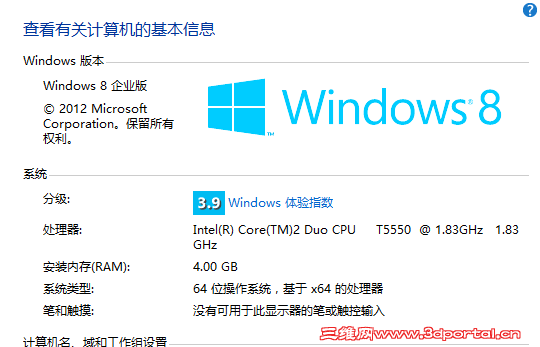

4 Z; y1 b/ C: H  |5 ]一安装就出现这个,郁闷!谁有高招解决指导一下啊/ Q' f! s; Q. H; N" X

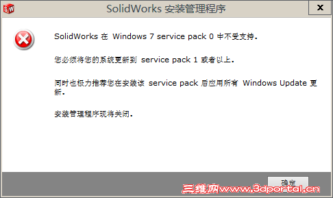

已找到解决办法:3 m. t2 ?& _6 Z! A, [, }
不要用setup安装,用SLDIM安装就行了
发表于 2013-10-9 16:42:17 | 显示全部楼层 来自: 中国江西南昌
检测到是系统是win7sp0

你确定是win8?

升级系统补丁 如果是破解激活 请使用第三方打补丁(如360等)

楼主你的系统是WIN7伪装的WIN8吧?% F' Q8 l: w$ c- S' @; @# e) `- @
难道是从WIN7升级到WIN8的结果?

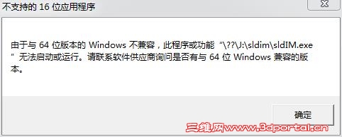

5 ?0 x# F2 L2 L我win7sp1同样碰到问题,说是与我现在用的系统不兼容,让我确认X86还是X64.真的不明白。现在系统打补丁中ing* f7 j4 {, C- ^" |, H& ^6 i. R
% n% M& g- g9 @( }
还说是16位的应用程序
1 S/ ~" N* p4 i0 K7 Z% l; B6 W8 X" { 360截图20131009214729020.jpg

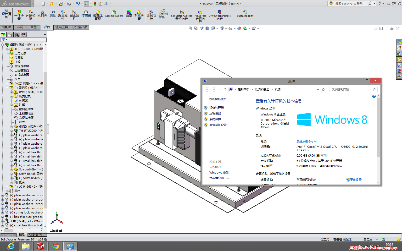

我的系统也是win8 系统 64位  安装sw2014 问题
发表于 2013-10-10 13:40:50 | 显示全部楼层 来自: 中国北京
我的系统也是win8 系统 64位  安装sw2014 毫无问题

今天发现问题了,我的原因是拷到U盘后,就变成16位的软件。不知道是不是ex....的格式化时造成的。
