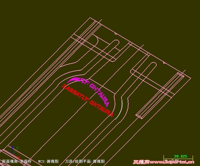

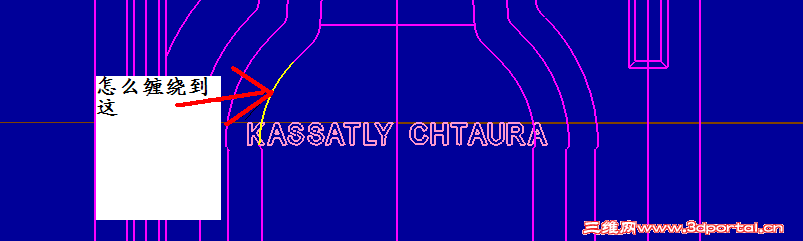

, a# }, Q6 k* g$ a2 P, U4 y: [如图所示 上面的英文字母是展开图形·请问怎么缠绕到这个圆弧上去·? 求解 上传的文本为X6版的

发表于 2013-10-10 09:35:01 | 显示全部楼层 来自: 中国广东东莞
QQ截图20131010093632.jpg ; i1 q) k9 R+ ]7 T/ H
这样的效果 吗?

 楼主| 发表于 2013-10-10 10:56:57 | 显示全部楼层 来自: 中国江苏苏州
yuanmeto 发表于 2013-10-10 09:35 static/image/common/back.gif
" U  n# Z& W$ N& [& q这样的效果 吗?
- p7 c* ~9 b9 S我要的效果是缠绕到圆弧上面 就这么缠绕上去是一个圆柱体 我想让字母在圆弧面上面

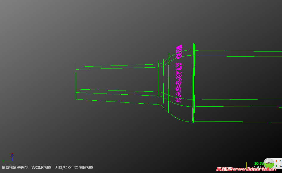

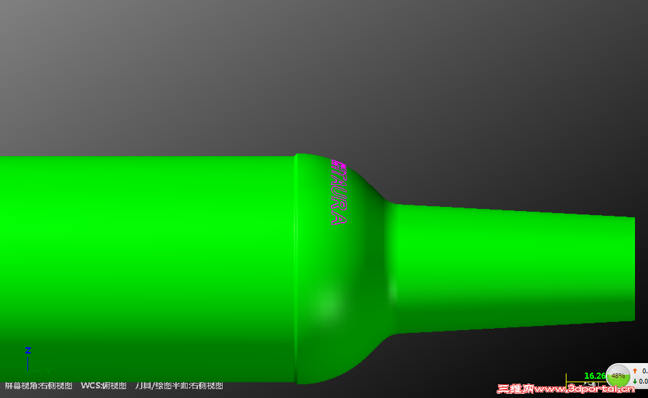

发表于 2013-10-10 23:19:12 | 显示全部楼层 来自: 中国广东东莞
堕落川 发表于 2013-10-10 10:56 static/image/common/back.gif
- ?6 O  M: D' P3 i2 G- y% x5 g: C我要的效果是缠绕到圆弧上面 就这么缠绕上去是一个圆柱体 我想让字母在圆弧面上面
% _4 G8 ^5 g2 F: H 1.png 5 h3 c' ?0 b& S2 n, f
+ p' d) o( [- T, F! ?+ S! x* i 3.png * H3 W, G- c2 v6 W1 Y
. p! X* L( u1 ?5 @0 ~
  u% k; v4 E# C8 s6 v* Y& R这样的效果 差不多吧?8 x1 z& Q, Q! H  q% ]

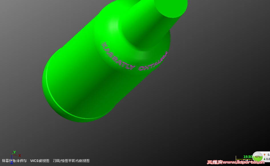

发表于 2013-10-11 09:14:35 | 显示全部楼层 来自: 中国广东东莞
堕落川 发表于 2013-10-11 08:58 static/image/common/back.gif; p* Y  D- g1 [/ t9 q0 |8 ^4 B" i& H
对噢  是这样的效果 能指点一二不?
* Q( m& @- G; a4 Q
直接 使用投影就得了.注意,要使用法向投影.即可
asdolmlm + 2
 楼主| 发表于 2013-10-11 10:01:28 | 显示全部楼层 来自: 中国江苏苏州
yuanmeto 发表于 2013-10-11 09:14 static/image/common/back.gif# X" v& W0 P1 }5 A1 q! f
" O5 L/ I3 j" ?2 t0 g谢谢  我以前一直用9.0 现在换了X6 没发现投影还有一个法线投影·· 我这种都是缠绕了然后做构图面在法线拉伸了切掉的··
