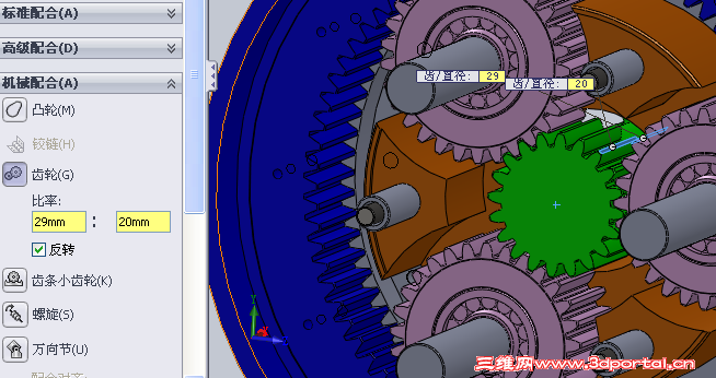

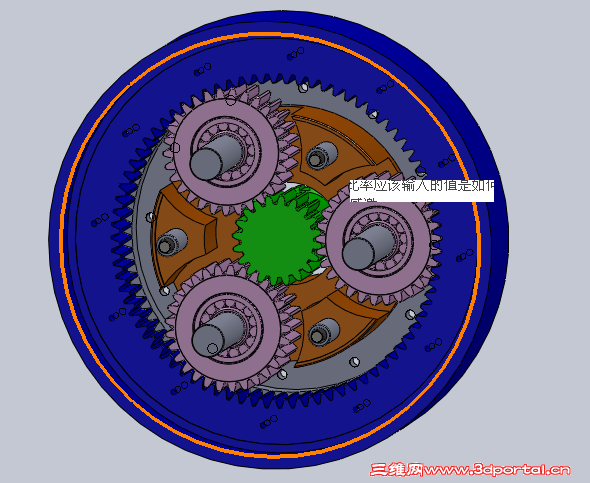

    各位运用过solidworks绘制过行星传动的朋友们,我在画好装配图后让其运动时出现了如下问题:在齿轮配合时,比率应该输入的值是如何确定的?我的机构要求,太阳轮作为输入,行星架为输出。我按照齿数比输入传动比,运动例算齿轮来回晃,完全不符合要求。请各位给以指导,不吝赐教,指点迷津,不胜感激~
' T$ v, g/ Z* i. M* {    我的齿轮是在二维图里将齿形生成好后拉伸成的,所以没有画节圆。
 楼主| 发表于 2013-10-10 09:37:54 | 显示全部楼层 来自: 中国陕西西安
补充一下,太阳轮齿数20,行星轮29,内齿圈79.内齿圈要求是静止的,行星架作为输出。

按轮系计算出减速比。再填到里面。你这样肯定不对啊。

谢谢您给我回复~我按轮系算出的减速比,行星架与太阳轮的比是4.95.可是设置配合的时候是太阳轮、行星轮和内齿圈3者的齿轮配合,这要怎么处理呢?

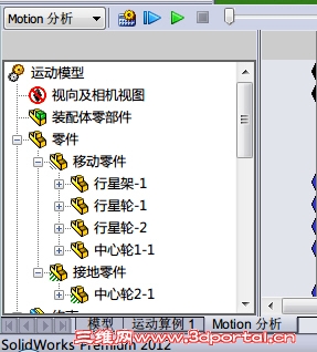

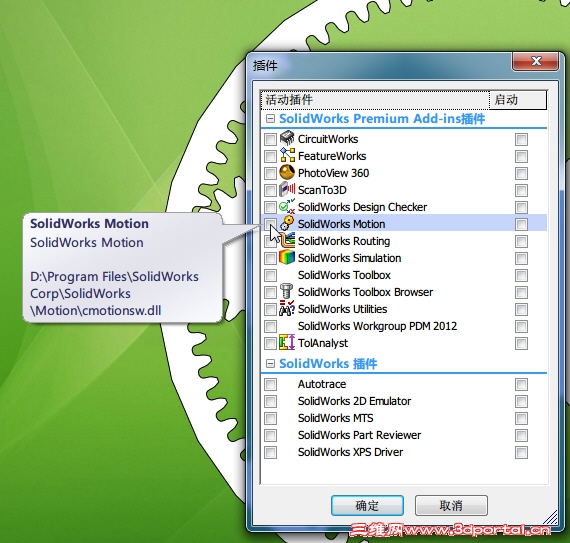

我给你的下载链接的文件中第11章就有相关的教程和源文件啊。
1 v/ U0 S) N- n7 }: u/ b( N对于复杂的,可能光靠装配时的配合并不足够,要加载MOTION插件才行。, |7 q5 v- W0 s( H. U
