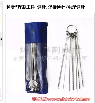

  我想做个1.8mm的轴,长度90册,问了师傅说不能车,可以直接买到吗?还有我记得有个东西,是一串,像钥匙一样,是一根根细轴,用来疏通什么的,有没有谁知道那叫什么,我想看看那个能不能用。谢谢

直径1.8mm ,长90mm(?),在仪表车上可以车。如果要求不是很精确,可用直径1.8mm钢丝切断、调直使用。

做什么用?有什么要求?材料?/ @+ R" \- Q$ i2 Q+ y! H
可以直接买标准pin(销),小直径的一般长度是100mm。外企一般加工圆柱销就是买这样的回来再按需要切短。精度一般是h6、h7、h8为多,也有js的配合。本人用过0.5mm。! R4 y3 X0 G3 A7 y  F) F
如果两端要加工台阶建议用外圆磨床,精度低也可以用车床。

那个叫通针。

买芯棒吧,便宜、漂亮、耐用、实用
