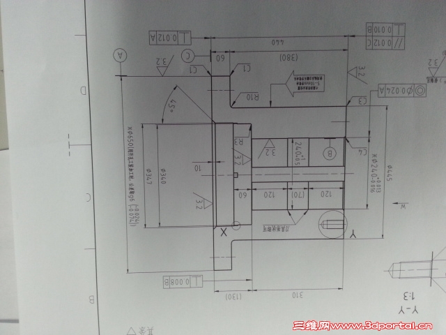

5 z. w* n$ ~" _' e0 c! y, r垂直度0.008求加工单位,可以PM我

0.008如果一刀能做下的话,别想当然,找过几个单位,一开始都是这种想法,最终放弃了,用数据说话

应该是你测量的问题,是不是三坐标测量的柱体短了?短了就会出现这样的问题。或者提高一下端面的粗糙度,走刀慢一点,应该没问题

这个只能一刀落,但是要注意材质热处理的均匀性,外圆夹持不能用三爪直接上,用弹性套夹。
发表于 2013-10-12 09:50:58 | 显示全部楼层 来自: 中国重庆
先车毛坯.然后磨.应该可以.

' O) d0 I& V' Q& s所谓一刀下,就是在一次装夹中完成有相关位置精度要求的几个加工要素,但由于精度要求的不同,即使是一次装夹也要考虑机床的精度、工装以及其它装备的精度、在工件上定位夹持位置的选择、夹持变形的控制、刀具的针对性选择、切削参数的确定、切削液的选择或其它冷却方式的选择、加工中温度的控制、粗精加工的分开或粗、半精、精加工的分开、三坐标检测方式的合理性以及粗糙度对检测结果影响的消除等因素。8 T+ {* L, t" ?" X) h
所谓一刀下,在这个零件中是加工这两个高要求相关要素的基本思想,其中由于精度要求的不同而相关的工作也是有差异的,想当然的人是有,但不是我。

另外补充下,图中的精度标注方式是不合适的。Φ24孔的锥度误差与端面的平面度误差都会折算在所标的精度要求中,此零件的要求是端面相对Φ24轴线的跳动为好,另外再控制端面的平面度。用国产数控车床一次装夹并不能保证端面的平面度和Φ24孔的锥度误差为0,而只要有误差都会折算在图中所标的精度允差内,想想看,0。008的总允差,其它要求要控制到什么状态才能保证所标注的垂直度要求?看来此零件的设计员的工艺能力有问题,多年前加工瑞典的高精度零件也出现了类似标注,但一封公务函就让对方改了过来。

你看错了吧,孔是240,不是24,外圆是650,是大东西,不是小东西

但其中的主要加工思想是一样的。这个是最核心的。无法正确的认识就无法编出合理的工艺。

很多东东对垂直度要求并不是很高,建议与设计人员共同联系工件实际功能沟通下,放松公差要求。

. Q$ S/ a. ~5 c谢谢,主要是精度是二级精度,一般机床很难保证,主要是找有高精密机床和有生产能力的加工单位,有合适的单位可以推荐

这样严格的形位公差,绝对不允许有变形,查查有没有变形情况,改变一下装夹方式

什么零部件需要0.008的垂直度哦?表面粗糙度要求也就3.2
6 _' \5 y) v' G( s# _" I- T还是跟设计沟通下!

2 E) e; t9 W0 K( `: I5 s, l6 W零件很结实,不会变形,主要考虑精密机床

如果有进口高精度数控立车,如果控制得好或许可以接近楼主的要求。但设计人员标注方式不改变(不是放宽要求而是根据使用要求改变形位公差的标注方式),应该没人敢接这个活。感觉象设计人员给制造部门和外协部门开了个玩笑,确实难为中间的办事人员。:lol

! i0 x$ h9 w9 q7 O# L我也认为没人愿意接这个活.一般世面上做外协加工的机器都没这精度.
. U1 W- o. K( n7 F2 `# N精度好的机床都是自己给自己公司做精密零部件用,哪会接外单来做.

我这有马扎克车铣复合,不过费用很高,做过0.015的没做过0.008的,都是以孔为基准,评价面,不过看你的这个面没有孔长,应该问题不大

直径240的内孔想要求同轴度达到0.024已经不太容易了,然后垂直度比同轴度要求高,这个比较难了。3 d( @  u8 p! t+ S9 I/ O0 p" A3 n9 j
注意其他地方还有一个垂直度要求0.01的外径与断面,这个件我想比较难找到普通的设备来完成了。" D* s! [$ D! U
9 ?$ k! G2 u8 a3 Y* W( q6 U% H
是否可以向客户提出供应毛坯件算了。

没看到外径相对于端面的,这个就更难了,做不到了
