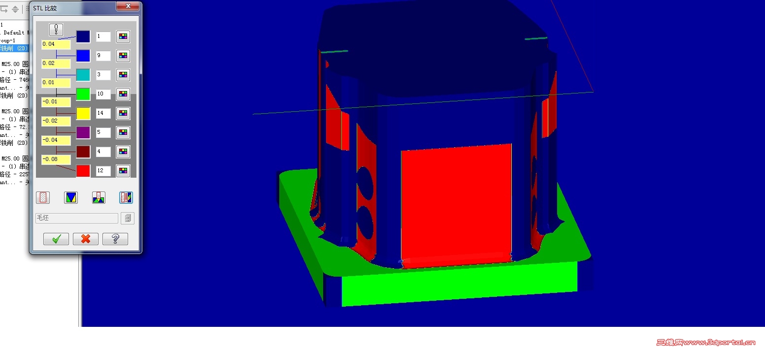

  我发现用模拟STL比较,MC除了走直线,铣平面不过切之外,圆弧,曲面,曲线全部容易出现过切,最大过切量在0.2左右,不知大家如何做的?不管吗?好像是机床问题。
发表于 2013-10-10 19:00:19 | 显示全部楼层 来自: 中国四川成都
可以设置精度。好久没用过3D铣削了。
发表于 2013-10-10 22:53:46 来自手机 | 显示全部楼层 来自: 中国广东汕头
哪个跟真实的还是有点差的
发表于 2013-10-10 23:11:48 | 显示全部楼层 来自: 中国江苏苏州
设置质量设最高
发表于 2013-10-10 23:13:24 | 显示全部楼层 来自: 中国江苏苏州
 楼主| 发表于 2013-10-11 09:22:13 | 显示全部楼层 来自: 中国重庆
谢谢兄弟,质量设置最高确实是好转了,有效果,但还有点,颜色上提一个等级。我想可能是显示问题。可以不管他吗?但不知怎么区分到底是真过切还是显示原因。假若当真过切的时候又怎么看出呢
